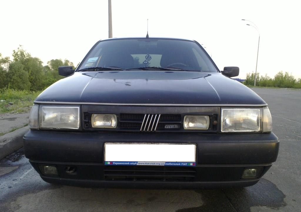

Уважаемые форумчане, сразу просьба сильно не пинать. Форум искал но ничего не нашел. Предыдущий хозяин прилепил ПТФ на ближний свет, просто разрезал изоляцию + и прикрутил ПТФ (руки б ему по самые колена оторвать). Кнопок штатных и проводки тож не нашел. Терь собстно причина создания темы - очень прошу мож кто скинет схему подключения желательно расписав что куда ибо мои познания в чтении схем не очень глубоки. Ведь так как сделано ж нельзя ? Заранее всем благодарен.

Если машина на аве твоя, то отреж лишние провода, заизолируй все хорошенько, сними эту китайскую пародию на оптику. А не то глаза бы тебе по самые уши повыкалывать ночью встречными. Evil or Very Mad

на аве моя машинка. оптика кстати не китайская a hella при чем все норм отрегулирована, а вот подключена конечно не гуд. Хотя самому не нравится ее расположение, мечтаю оригинальные в бампер врезать, но пока финансы не позволяют, есть более критичные моменты куда в машинку денег вложить.

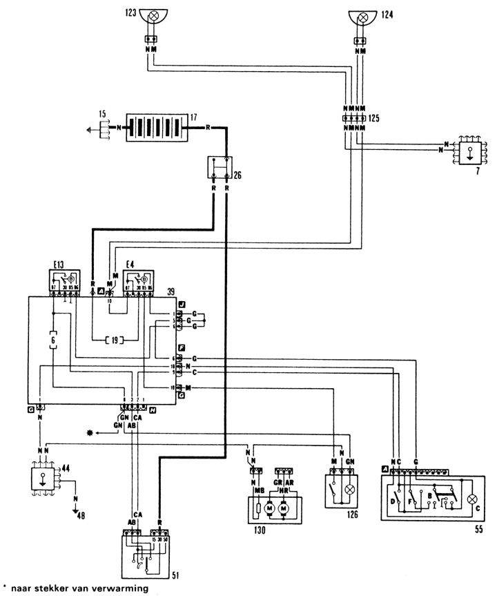

http://forums.drom.ru/attachment.php?attachmentid=2695020&d=1341671572&thumb=1

неправильно отрегулированы твои птф, не выше 300 мм от поверхности дороги они должны стоять, так ты ими слепишь встречных, я гарантирую это

Лови заводское подключение. Мне заводские птф достались с бампером с разборки. Висят для красоты. За 6 лет владения машиной они бы пригодились раза 4, и то не факт.

убедили. буду убирать. svitalias отдельное спасибо за схему.
