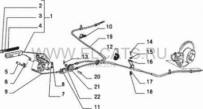

у меня от ручного тормоза только сама ручка помоему...есть какойто трос тупо привязан к баку Embarassed убить охота предыдущего хозяина за отношение к итальянке и вранье мне Very Happy

Отвяжи от бака и прикрепи к суппортам.

Проведем инвентаризацию. Laughing
Из Харькова проблема не выглядит трагически.
Все что в салоне относиться к разряду вечных деталей и значит на беушке найдеться, а троса возможно купить новые.
Тут полезные номерочки http://www.adriauto.it/
Длинный покупал и применил.
Качество понравилось.
