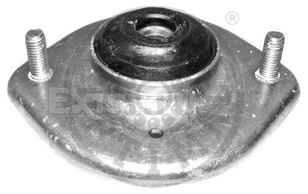

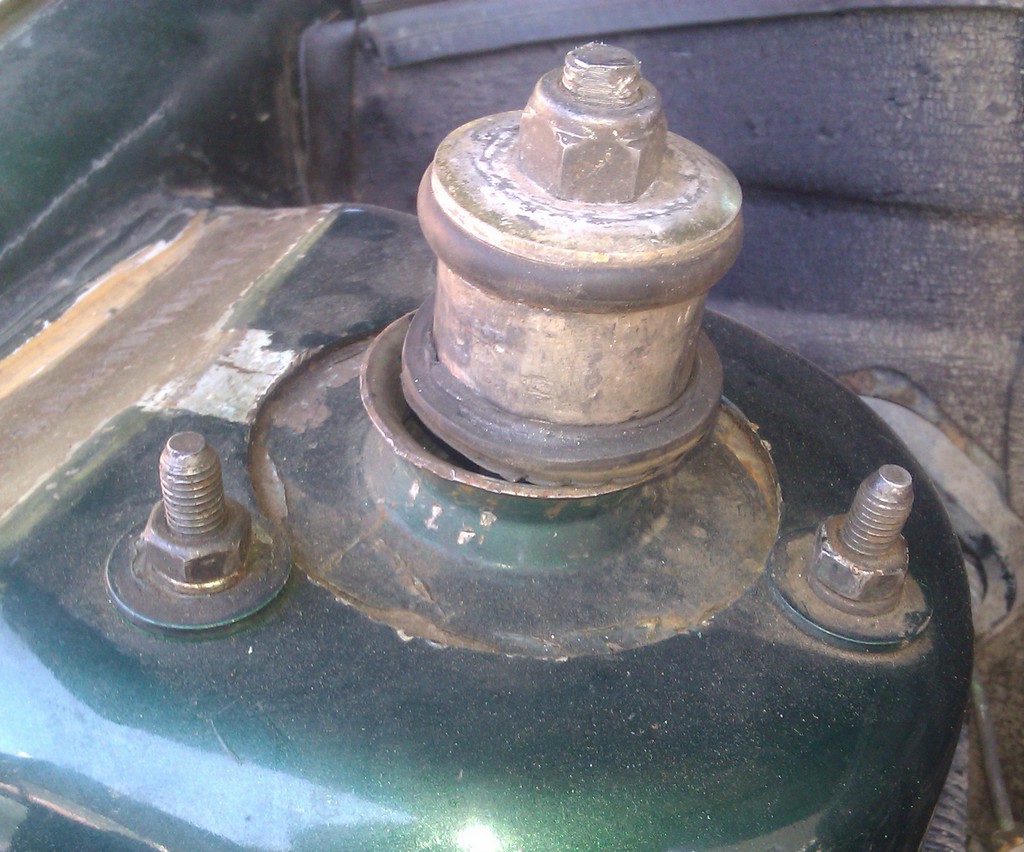

Як таке могло статись? Гляньте, знавці, у мене таке враження, що на фото навіть не колгоспна опора а якась "артєльная" Sad Ну не може ж воно бути таким з заводу? Sad
Закупив нове: опора Impergom 27903, підшипники Coram CA015. На що ще звернути увагу?
Вибита опора

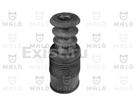

Ещё обрати внимание на Malo (6111)
обычный пыльник, обычного амортизатора, но при ушатанном и старом - аморты дохнут скоренько...
знаю о чём говорю, поленился свои заменить - имею головняк на покупку новых амортов.

Це просто пильник? тобто захисний ковпачок?
А є може рисунок всієї конструкції, ну що там взагалі є і як збирається?
Порівняно наприклад з 2108 здається, що весь вузол якийсь ненадійний...
CreAtoR, а що скажеш на вигляд? Мені здається, чи там ресорна втулка якась запресована замість рідного?

похоже на то...
своё давно разбирал - не помню уже, да и не снимал тогда опору.

неправильно зибрали стойку. не поставили шайбу пид опору
