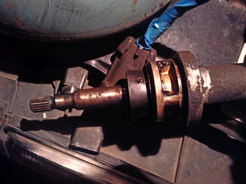

трамблер
Ceka65
Возраст: 61
Зарегистрирован: 14.03.2013
Сообщения: 33
Откуда: Makeevka
Авто: Fiat-tipo
СообщениеДобавлено: Вт Апр 02, 2013 20:33    Заголовок сообщения: Ответить с цитатой
трамблер
трамблер

Ceka65
Возраст: 61
Сообщения: 33
Откуда: Makeevka
Авто: Fiat-tipo
СообщениеДобавлено: Вт Апр 02, 2013 20:35    Заголовок сообщения: Ответить с цитатой
индуктивный датчик
