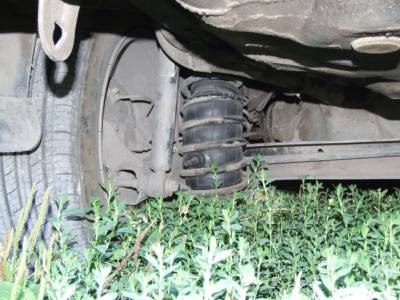

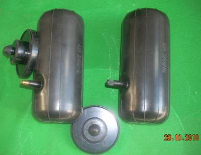

uri писал(а):
как увеличить грузоподъемность у кого какие мысли поделитесь. Советы сменить машину неактуальны
Ти думаєш, що це продовжить ресурс двигуна, підвіски і кузова? Напевно "актуальність" прилетить швидше, ніж настане "пакращення". Crazy
Найпростіше поміняти пружини на жорсткіші, або запхати балони в них. Ціна балонів десь 300-400 гривень - були оголошення.

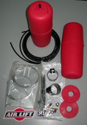

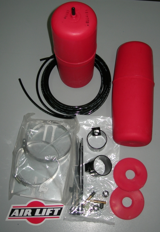

Є ще гамерицькі пластикові за 1100 гривень.
http://tuning-market.od.ua/AIR-LIFT/Pnemvopodveska/Komplektyi-pnevmoballonov-v-pruzhinyi/Pnevmoballonyi-1016-x-2794-mm-Peugeot-Expert-1998-2006.html

Я ставил. Поставил такой эксперимент: в машину, с ненакачаными балонами, загрузил 400 - 500 кг, в самый сад, чтоб машина осела. Замерил расстояние от асфальта то определенной точки на фаркопе. Далее накачал балоны до максимально допустимой величины в 1,5 атм и снова замерил, на сколько же поднялась машина, оказалось, что едва ли на 1, 5 см.
Вывод. Эти балоны не расчитаны на наши авто. Во первых им не хватает длинны, т.е. они начинают работать когда машина уже просела, а не с самого начала. Во вторых, для нашей грузоподьемности балоны нужны более прочные, толще, что-ли. Как пример приведу, что воздушный шарик хорошо удержит котенка, но человек его даже не ощутит. Так же и эти балоны. Они хороши в Ланосе, но для тоны веса они не помогут. Тем не менее, я езжу на них уже год, пусть на сантиметр - полтора но помогут. Тем более я сейчас положил в пружины по резиновому мячику подходящего диаметра (купил в игрушечном за 8 грн). Думаю что толк будет, но особо расчитывать не стоит.
