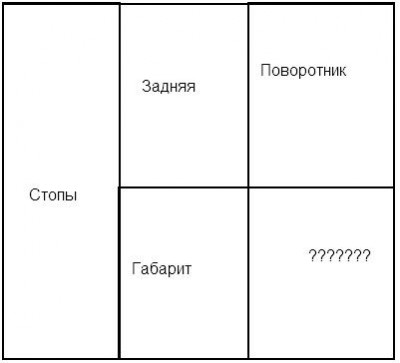

Уноводы, расскажите, плиз, расположение и назначение ламп в заднем фонаре. А то у меня наружная лампа в нижнем ряду (в обоих фонарях) никогда не включается. Лампочка рабочая.

ПТФ

А если у меня их нет в наличии на машинке? По крайней мере передних.
А провод под торпеду идёт от этой лампы
И ещё. При включении ближнего/дальнего в заднем фонаре ни одна лампа не горит. Езжу с включенными габаритами. Может их на ближний прицепить?
СообщениеДобавлено: Пн Июн 03, 2013 11:02    Заголовок сообщения: Ответить с цитатой
Задні ПТФ як правило не мають стосунку до передніх.
Виглядає на хімію в електропроводці. я б радив курити електросхеми.

Химия однозначно наличествует. Буду разбираться.

kml
Не скажу за рестайл, но на дорестайле - это противотуманные фонари. Включаются кнопкой возле щитка приборов. При включении загорается соответствующий символ на приборке. Никакого отношения к передним ПТФ не имеет. Да, самое главное, работает только при включенном ближнем свете. Отдельно от света, при габаритах или включенном дальнем - не работает! Wink
