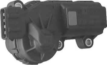

У меня тоже такое две недели назад было, поменял регулятор холостого хода (на фото) и все стало нормально. Номерок регулятора - BOSCH 0 132 008 600.
дорого обошлось?

Я на него и с начала грешил, но думал все-таки лето жара топливо!!! я 30 т. назад чистил топливную и машина после нее летала, а сейчас еду чувствую какой-то тормоз!!! и обороты сейчас плавают!!! наверно все таки это он, проверю и начну искать новый!

Zaec89 я себе поставил аналог вместо bosch. Брал здесь http://vegaauto.com.ua/. Фирма - MAXGEAR, код запчасти - MGV5. Цена чуть больше 200 гривен.
Долго уже ходит? как по качеству?

СообщениеДобавлено: Вт Июн 04, 2013 14:08    Заголовок сообщения: Ответить с цитатой
Zaec89 , я же писал что две недели назад. Пока полет нормальный.
