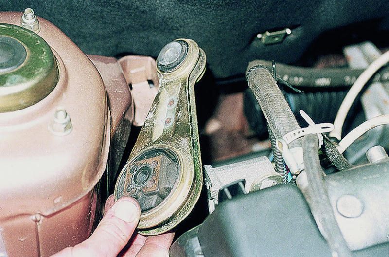

Применял в трудную минуту втулки с рессор москвича для продольной реактивной тяги.
Как попало. Laughing
Мотор смыкаться и грюкать перестал и оно Поехало!
Бюджетней некуда, а за счет того что резинка сплошная и работать будет только на сжатие станет условно вечной.
Детали от "запорожцев" Laughing нынче выглядят так.
