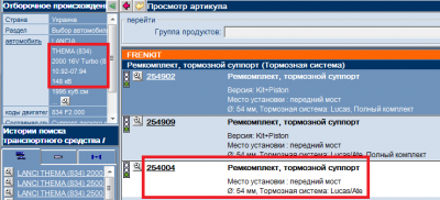

Ты про передние суппорта? Мне понравился ремкомплект Frenkit 254004, качество подозрений не вызвало, в т.ч. и пыльники направляющих там есть.

Ага, про передні. А це ремкомплект на 257 чи 284?
Сообщения: 25294
СообщениеДобавлено: Сб Авг 17, 2013 23:35    Заголовок сообщения: Ответить с цитатой
диаметр поршня - 54 мм.

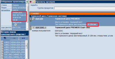

а с кого у тебя те гальма? когда проверил: на все 2.5 д/тд спереди 257 мм диски, шо вентеля, шо полные.

"Залишилось вияснити, який діаметр поршня на 283 гальмах."
Можно выяснять подбирая ремкомлекты по каталогу,
да попыток может быть и не одна и дело затянеться.
Делают www.frenkit.es/ или www.seinsa.es/
Проще не полениться и применить штангенциркуль.
Опыт откручивания колеса явно имееться.
(бо від жигулятора "дорогі" все одно до одного місця ....)
А там уже совсем рядом.

вместо тысячи слов:
 Просмотрено:  242 раз(а)

Женя, а что за програмка такая классная, что всё можно посмотреть и подобрать? Или секрет фирмы?
Сообщения: 25294
СообщениеДобавлено: Вс Авг 18, 2013 14:29    Заголовок сообщения: Ответить с цитатой
TecDoc
