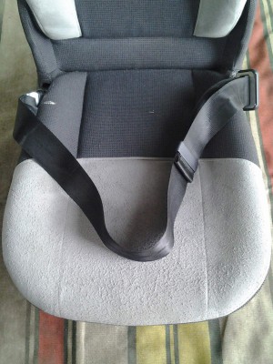

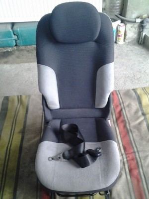

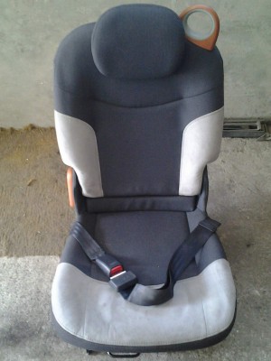

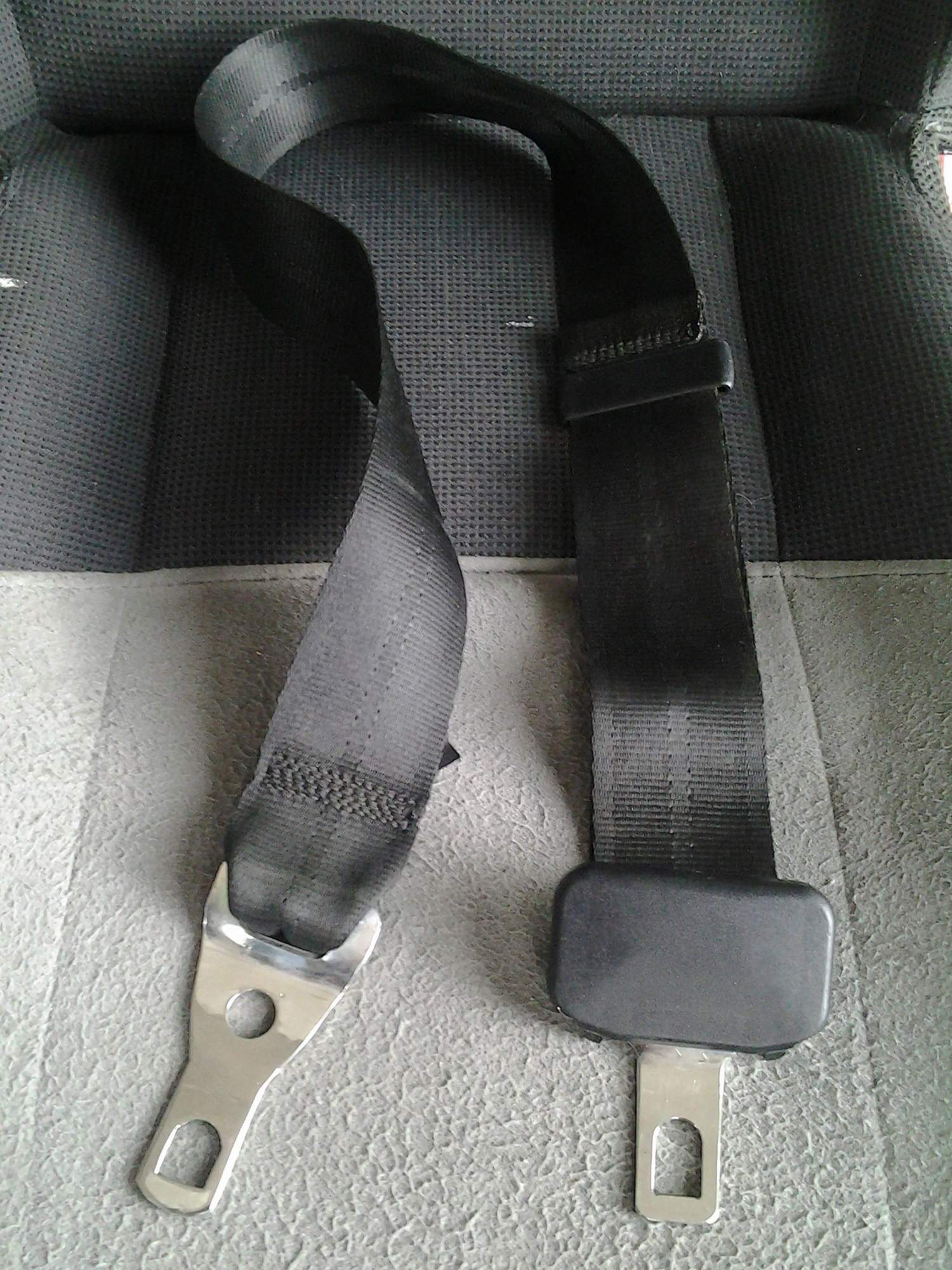

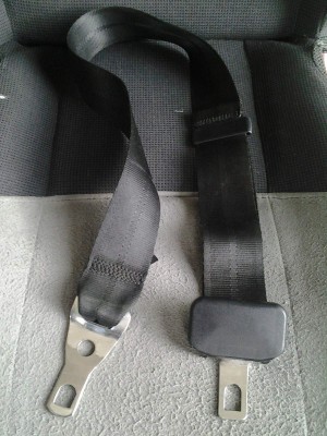

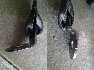

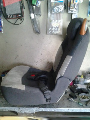

Взял 3шт. задних поясных ремней(средний) от "Таврии-Славуты" и приспособил их на Реновские сиденья. Ремни даром ни кому там не нужны(только мешают) так, что халява.
поясной ремень от Славуты
 Просмотрено:  616 раз(а)
перегнул кронштейн
 Просмотрено:  598 раз(а)
прикрутил на штатные места родными болтами
 Просмотрено:  700 раз(а)
и с другой стороны так же
 Просмотрено:  669 раз(а)
вот так получились крайние сидушки с ремнями
 Просмотрено:  665 раз(а)

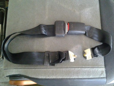

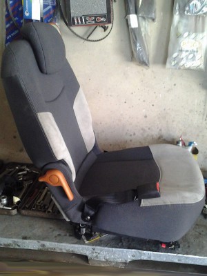

а это среднее сиденье, по скольку открутить на нем родные ременные клеммы достаточно хлопотно, я дороботал Славутовский ремень так, чтоб он подошел в Реновские клипсы
 Просмотрено:  604 раз(а)
левый кронштейн сварен из двух шт. а правый пришлось только немного подточить
 Просмотрено:  637 раз(а)
вот что получилось
 Просмотрено:  662 раз(а)
