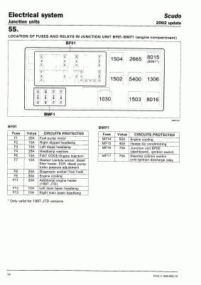

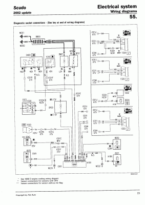

Шановні добродії!! На 16 контакті немає 12V. Потрібна схема. Може у кого Є буду вдячний за допомогу. Скудик 2005 року.

Ось схема для 4-х різних двигунів з 2002 року - новішої у "Scudo Work manual 1995-2006" немає. 12 В подається з запобіжника F8 на 20 ампер з блоку запобіжників під капотом - стоїть в лівому верхньому куті.
 Просмотрено:  370 раз(а)
 Просмотрено:  379 раз(а)
 Просмотрено:  325 раз(а)
