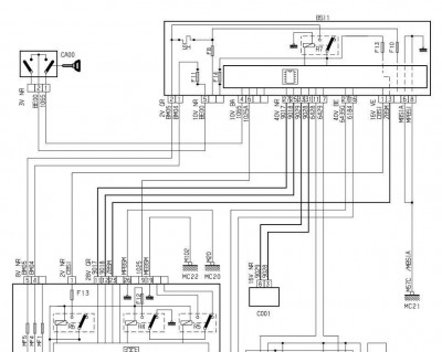

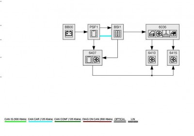

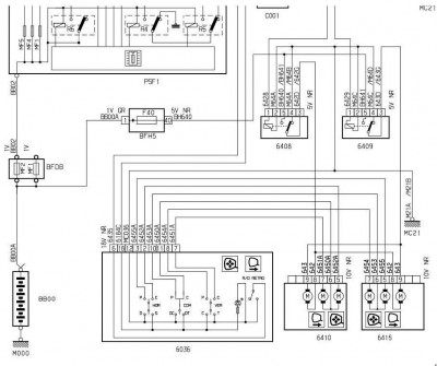

Дам схему, может поможет.
(Электросхему разделил на две части для лучшего обозрения)
 Просмотрено:  351 раз(а)
 Просмотрено:  304 раз(а)
 Просмотрено:  341 раз(а)
