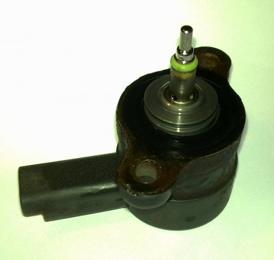

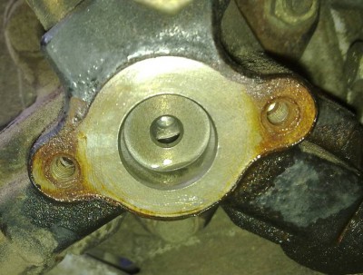

Вот добрался я до регулятора. Давно он просился на посмотреть))) Машина дергалась при прогреве, иногда глохла на холостых, и главный симптом - иногда не сразу глохнет после выключения зажигания. При это иногда появлялась ошибка, которая читалась внешним компьютером как ошибка P0230(ошибка насоса в баке, вроде так расшифровывается). Не факт, что правильным диагностическим устройством она не прочиталась бы под другим номером. Снял я регулятор и кажется мне, что не хватает на нем как минимум одного уплотнительного кольца. Кто в курсе - посмотрите на фото и подскажите, все ли на месте?

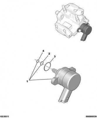

А вот схема регулятора, тут три прокладки фигурируют.

Я так понял, регулятор никто в руках не держал. Помыл и поставил назад. У меня нет прокладки 3 и, видимо, её и не надо - стоит металлическая прокладка. Завел - работает, а там посмотрю. Все резинки на всякий случай заказал.

На всіх клапанах що я знімав всі прокладки були, може в тебе вона злетіла коли знімав клапан і непомітив?? а клапан туго йде, якщо до тебе ніхто незнімав)))) Без манжети 3 буде соляра сльозитись

Уменя третьего тоже нет Sad

Прокладки не было. Знакомый мастер сказал, что в 30% этой прокладки нет, но тогда стоит металлическая прокладка с уплотнителем. У меня ничего не подтекало и сейчас вроде нет. Вiтя, а бу регуляторы бывают?
