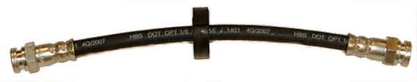

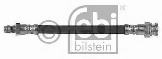

K&K (FT3242) Шланг тормозной 46 грн. 1шт
а втрой вот ABS SL 3911 45.00 грн.

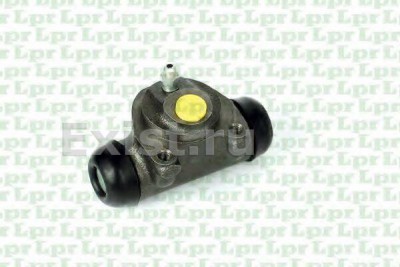

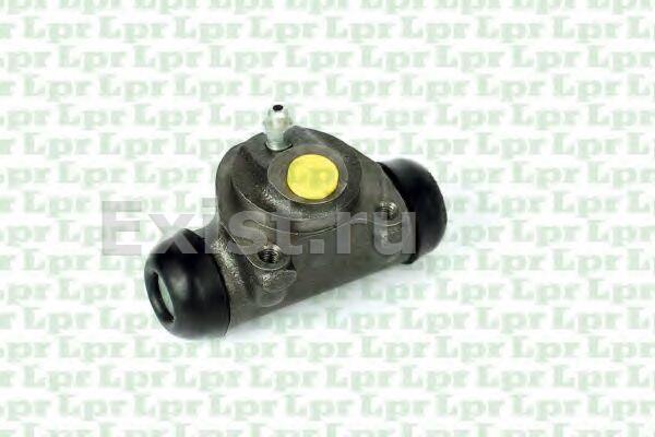

LPR (4467) Цилиндр тормозной колёсный 59 грн.
а другой вот такой.и это всё на одну сторону.
