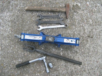

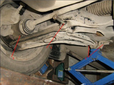

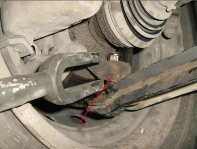

На сегодня освоил 2 способа снятия переднего рычага для замены шаровой опоры.
1 способ традиционный, это демонтаж переднего колеса, выкручивание гайки шруса, вытаскивание шруса с приводом, чтобы получить доступ к гайке шаровой опоры, далее традиционный съемник шаровой и дооткурчивание остальных гаек.
2 способ более простой и менее геморройный и отнимает гораздо меньше времени и сил, последний раз на замену рычага я потратил 40 минут в одиночку. Итак, что нам нужно, машина с подозрительной шаровой, яма (без нее никак), домкрат, 2 ключа на 19, ключ на 17, трещетка с 2 головками на 15 и 19, молоток и возможно вилка для снятия шаровой.
Фиксируем колеса машины кирпичами и тд чтобы никуда не сдвинулась, лезем в яму под машину и откручиваем гайку 1 рычага ключами на 19(возможно 1 ключ 1 головка-трещетка на 19), машину поднимать домкратом при этом не нужно иначе рычаг сместится вверх и приводной вал перекроет болт и его невозможно будет демонтировать, далее откручиваем 2 болта головкой на 15 которыми рычаг прикручен к корпусу авто (в целях безопасности на всяк случай можно что то подложить под корпус авто). Теперь рычаг держится только на шаровой опоре, опускаем рычаг вниз и ложим так чтобы не мешал, откручиваем гайку опоры рожковым ключем на 17, пока не упрется в шрус, если кайка не поддается , закисла, придется пшикать болт химией и ждать пока откиснет, можно применить газовый ключ, место для обхвата есть, теперь самое сложное, нужно чтобы палец шаровой вышел из кулачка, тут возможно 2 варианта, простой, берем молоток и бъем по кулачку, если палец закис не очень сильно то после нескольких ударов палец сам выскочит, если так не получается начинается 2 вариант, берем вилку для съема шаровой подсовываем под кулачок чтоб упиралась в шаровую и бъем тяжелым молотком или кувалдой, и палец после нескольких ударов срывается, дооткручиваем болт и все рычаг демонтирован, собираем все в обратной последовательности, сначало наживляем шаровую, затем 2 болта рычага к корпусу и тут возникает еще одна проблемка, несовпадает отверстие болта , который на 19, чтобы это все совместить нужно подомкрачивать машину так , чтобы колесо вывесилось, тогда появляется возможность руками шевелить колесо и с помощью шевеления колеса, мантеровки и молотка совмещаем отверстия и наживляем болт, затем приспускаем домкрат, чтобы болт полностью вошел на штатное место иначе в висе ему мешает приводной вал, теперь дозакручиваем шаровую и этот болт на 19, впринципе все. Шаровую последний раз брал на экзисте какая то мастер спорт за 44 грн немецкая ну и 50 отдал , чтобы выпрессовали старую и поставили новую.

Вчера была попытка самому заменить рычаг. Как оказалось, без инструмента для снятия шаровой - не обойтись. Поиск поставил меня перед вопросом: какая вилка должна быть?
Вопрос выбора например между вариантами на этой странице пример .
Сообщения: 25292
СообщениеДобавлено: Вс Июн 25, 2017 16:40    Заголовок сообщения: Ответить с цитатой
1. вилка стопудово убивает пыльник и палец. если не жалко - агонь.
2. всегда обходился без вилки. нужна монтировка.

Монтировка и молоток заменят вилку

Така шарова за 2-3 удари кувалдою по цапфі збивається.
