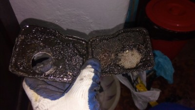

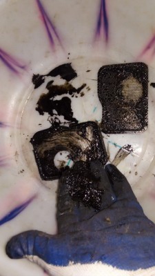

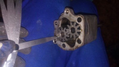

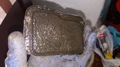

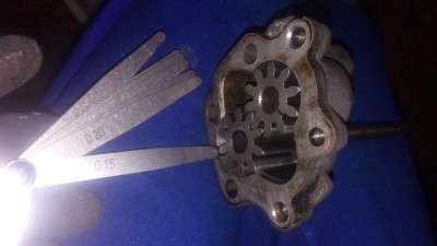

Хорошо. Тогда где найти маслонасос на Fiat Ritmo II 138A?
Купил вот отличную машинку, да незадача, провернуло вкладыши в 1.3 л. Сам я "мастер от Бога", только машины не ковырял.
Причина провёрнутых вкладышей была заявлена в маслонасосе. Разобрал, посмотрел, вот что увидел.
Сразу же вопросы:
1. Может ли быть причина в маслонасосе? Или это всё же это масло?
2. Имеет ли смысл искать маслонасос на замену?

Проблема была в забитом маслоприёмнике.

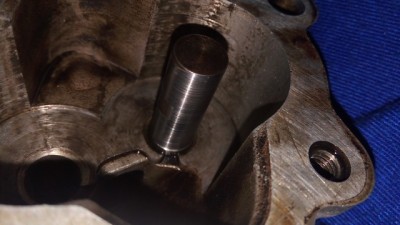

Не знаю насчёт нигролом, но не маслом точно.
И, таки да, действительно там был мрак!
И всё же...
1. Стоит ли использовать насос с такой выработкой?
2. Поменяет ли положение, если шлифануть перегородку?
3. Будет ли увеличена производительность, если на нижней части хобота увеличить принимающее отверстие, открыв больше фильтрующей сетки?

с какой "такой" выработкой?
там, где ты щуп запихиваешь - выработки не может быть в принципе.
нема трущихся частей с нагрузкой...
продольного люфта нема на осях шестерён в собранном состоянии?
тогда не морочь, пожалуйста, голову: просто надо отпидочистить всё до кошачьего блеску и собрать без лишних щелей на мотор.

Я думаю, що якщо на маслоприймачу така краса, то по каналах живе сеймшит.
Фіг його знає. Я би як мінімум з коліна заглушки повиколупував і і попрочищав канали. В ідеалі і блок і голову. РВ теж в постелях крутиться....
