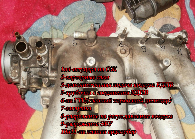

ребята подскажите как подключить инжектор...не могу понять что такое буст контроллер,где он живет...вобщем полностью запутался в этих шлангах...и два шланга идущих от ГУРа-тонкие с резиновыми наконечниками?????????????????куда они втыкаются????????? Embarassed

нет,не турбо...8 клапанная 2 распредвальная...хочу воткнуть все что там было...и не могу вспомнить Embarassed

там 11 штуцеров и большую половину не могу придумать Embarassed

один заглушен Very Happy осталось десять...про шланги идущие с ГУРа ничего не подскажешь???на ГУР прикрепленна фигня с нее выходят две пластиковых черных трубки.куда их втыкать???по длине и виду одинаковые

shans200781, а скачать книгу - не вариант? Или надо на 2 страницы растянуть обсуждение того, что вакуумные трубки подключаются к коллектору, а мозг окончательно обкурился? И где там 11 штуцеров, не видел, чес слово... У тебя точно 8 кл. атмо???

СообщениеДобавлено: Ср Июн 12, 2013 00:09    Заголовок сообщения: Re: инжектор Ответить с цитатой
Вот тебе подробно:
