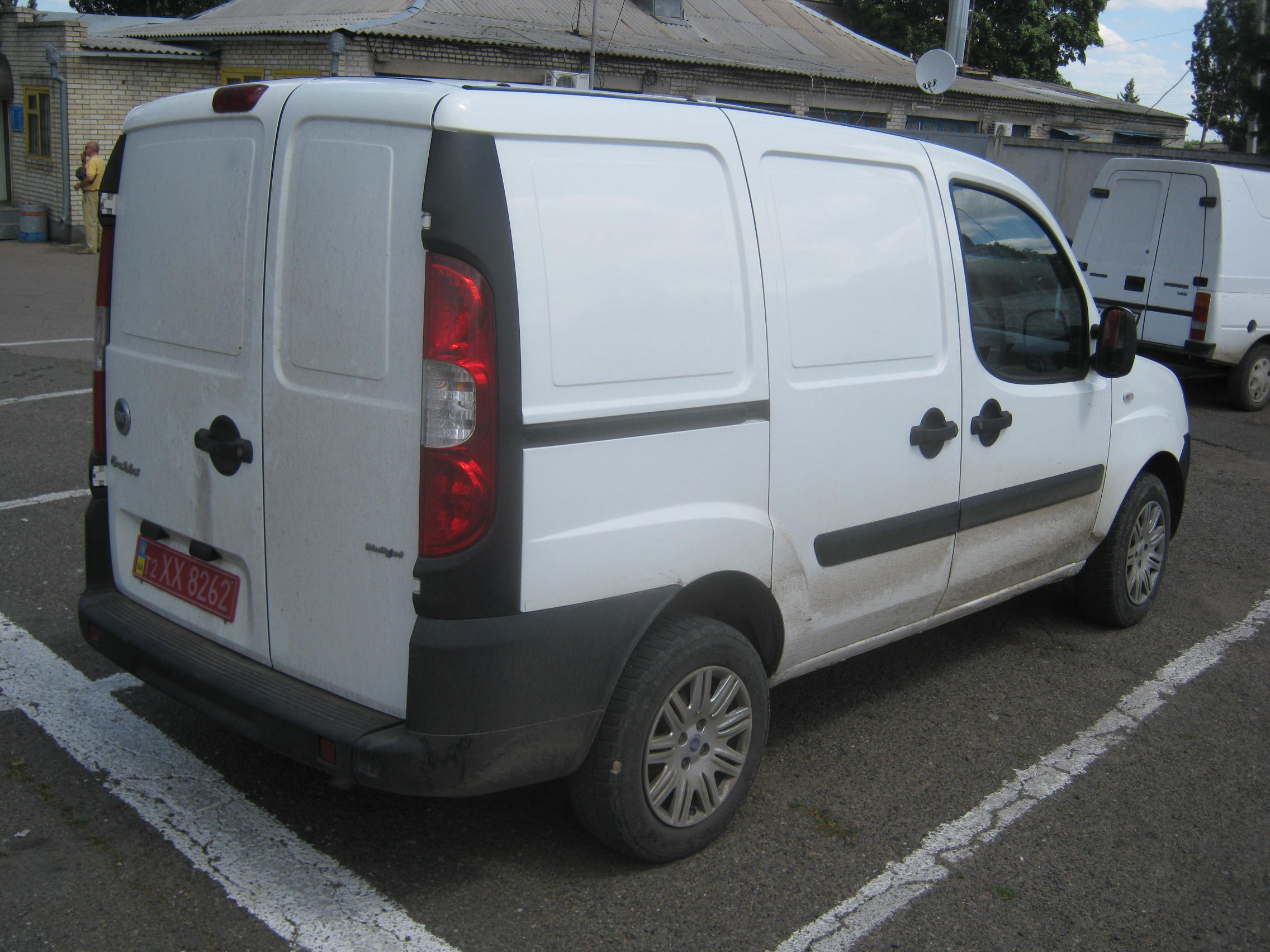

Машина из Италии и в тех паспорте мощность- 74 кВт- это получается 100 лошадей, как я понимаю. Номер двигателя состоит из двух строчек- сверху модель, а снизу сам номер. Так вот модель двигателя 223В1000, а судя по инструкции- этот двигатель 105 коней... И поиск по вин коду выдает два варианта 100 сильный двигатель и 105 сильный... Или при покупке фильтров, ремня и роликов- это не важно какой двигатель?
Заранее спасибо за ответы и простите, если вопрос совсем дилетантский, новичок я в этом деле.
Вин ZFA22300005501354

Maximko
3C - DOBLO REST. 2005 (2005-....)
223.313.2.1 - FURGONE 1.9 JTD 8V 105CV 77KW E4 ELEGANT
Engine: 5397536 Vehicle: 05650127 Prod. date: 21/2/2007
100 или 105 лошадок - фильтра, ремни, ролики, сцепление, свечи и т.д. одинаковы. Разница только ремень генератора - машина с кондиционером или без него. И передние тормоза, их два варианта - тормозные диски 257мм или 284 мм (соответственно и колодки)
