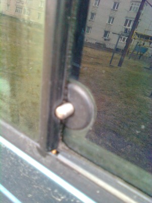

боковое окно на раздвижной двери. посередине внизу видна пимпочка - это и есть кнопка форточки. Вопрос: как ее разобрать (кнопку)?

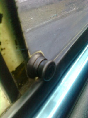

фото необходимой кнопки
 Просмотрено:  426 раз(а)
 Просмотрено:  459 раз(а)

Мне удалось её вытащить максимально толкнув стекло вперёд, в сторону закрытия, затем снять ножом поддевая более мягкое пластиковое кольцо. Не знаю как объяснить. Но по материалу видно, что кнопка из другой пластмассы.От стекла аккуратно ножом отгибая. Потом как то не помню, но широкая шайба с другой стороны вытолкнулась наружу.
А где брали комплект кнопки? Мне одну так и не удалось восстановить, закисла намертво. Как её заказывать ? Номер или с разборки брали?
