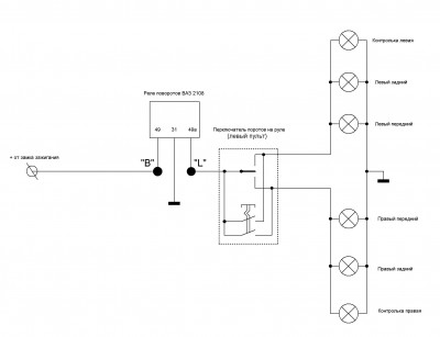

Переведу схему по русский. Laughing
Имееться реле включения звуковых сигналов.
И оно и сами сигналы запитаны с одного предохранителя.
Есть ли напряжения на нем и после него?
Обмотка на самом реле помаркирована циферками 86, 85.
На одном контакте из этих 86.85 должно быть напряжение через предохранитель, другой попадает на выключатель сигнала.
Потыкать вдоль проводочка контрольной лампочкой совсем несложно.
Если предохранитель сигналов все время перегорает, то сигналы
наверняка неисправны.
При отключении сигналов будет клацат само реле.
А подключенная лампочка вместо сигналов светиться.
С поворотами тоже трагедий нет.
Вот схемка которую любой неелектрик понять сможет. Laughing
Проверить подачу напряжения и массу прямо на блоке предохраниелей совсем несложно если применить фарную лампочку.
49-плюс при включении зажигания
31- масса
49а- лампочки
Вот с этим 49а там наверняка проблема.
При исправной системе и выключеных поворотах реле будет вести себя тихо. Предпологаю что там есть утечка. Лишний потребитель.
Сигналка , как нештатное и как попало подключенное оборудование на первом месте при поисках отклонений.

"Электрики брать Кромку не хотят - уроды!"
Так для этого в электричестве разбираться надо. Laughing
"т.к. поцу не смог погудеть"
Звуковой сигнал прибор предупреждающий, а не выражающий. Laughing

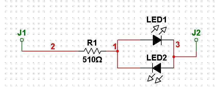

Воткнем в контакты 49 и 49а маленькую 12 вольтовую лампочку.
Чем лампочка меньше, тем лучше. Чувствительней получаеться.
В исправном авто светиться не должна.
Тут наверняка будет.
Кровопийца же начет пить ток. Laughing
Можно светодиод с токоограничивающим резистором.
Идиотский, те что для габаритного света продают годиться.
Но тогда полярность надо соблюдать и сверхчувствительность
появиться. На сырость может реагировать.
Можно и два диода параллельно соединить (например красный и зеленый Laughing ) :
