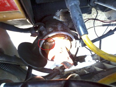

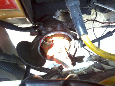

Такая проблемка нарисовалась.
После установки зажигания какое-то время было всё чики-чики. Холостые стабильные, динамичный разгон.
Недавно заметил, что при разгоне с тапкой в пол начинает давиться. Если овощить, то разгоняется более-менее, без провалов. Холостые в порядке. Заводится отлично. Поехал к электрику, который настраивал зажигание. После долгих раздумий вынес вердикт - проблемы с вакуумом, причём не с самим корректором, а с трамблёром. Губами вакуум не продувается, мембрана щёлкает.
Прилагаю фотки.
Что губами вакуум, что отвёрткой даёт повернуть только на угол как на фото.
Трамблёру пизнес? или нет? Embarassed
Максимальный угол опережения, мотор выставлен по меткам

Может в самом трамблёре что-то заедать?

Там кроме вакуума ничо больше нема? Ну тип грузики, пружинки? Вал крутится плотно? Без воздуха?

Крутится всё плотно. Без люфтов.
На какой максимальный угол даёт опережение вакуум?
У меня максимум на фотке показан. Больше никак. Ни отвёрткой, ни губами Smile. Раньше вроде больше было. Градусов 20 Unknown
Самому как трамблёр снять?
Выставить двигло по меткам, нарисовать риски на трамблёре и смело откручивать?

По теме. При повороте трамблёра (или крышки) в сторону раннего зажигания ситуация меняется: нестабильные холостые, при резком сбросе газа можно и заглохнуть, но зато нормальный разгон.
И меня всё-таки смущает малый возможный угол опережения. На фотке - максимум того, что можно добиться отвёрткой/губами от вакуума. Вакуум присасывается к языку и держится. Проверено неоднократно Very Happy
