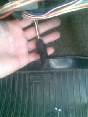

Подскажите, шо це таке? Откуда и куда? нашел возле ЭБУ в Кроме.

диагностический разьем для компьютера.

Согласен с evovka.У меня тоже такой висит Very Happy

Никогда бы не подумал Smile. Чем, каким прибором читать? Знать бы...

Там читать особо не чего, ни то поколение ЭБУ. У Кромы как таковых ошибок нет, скорее всего там еть только какие-то параметры да и все. Читаться должна программами FiatEcuScan & MultiEcuScan, но не факт. Нужен еще кабель подключения к компьютеру.

в принципе бесполезная штука.

на нем помойму только параметр смеси основанный на штатном кислороднике
мозги чистый алалог

Существует такой прибор как Fiat tester, только им можно что либо проверить в данном автомобиле .Вот только толку от него нет, стандартная ошибка, лямбда зонд и еще может датчик температуры выдать. Но толку от него уже и нет. Гораздо проще проверять исходя из симптомов.
