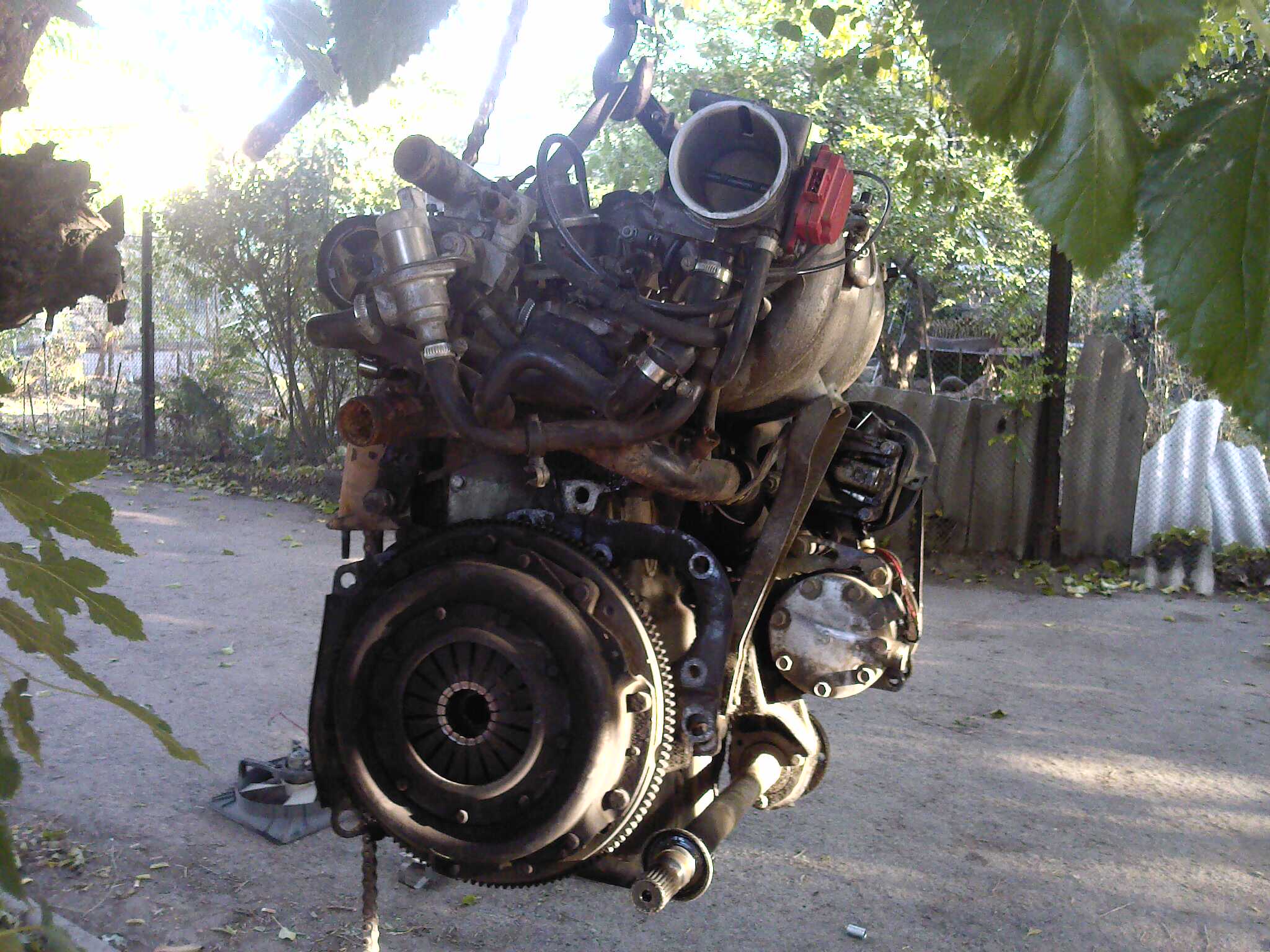

Подшипник меняется,снимаеш полу-ось,откручиваеш кронштейн от блока,выкручиваеш три болтика на 10,выпресовываеш подшипник и идеш на автобазар,подбираеш по размеру
 Просмотрено:  491 раз(а)
СообщениеДобавлено: Пт Авг 06, 2010 09:36    Заголовок сообщения: Ответить с цитатой
Це як-що вал рівний ....
