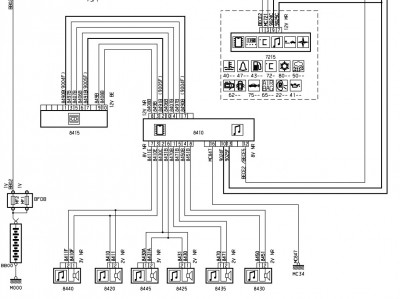

Підскажіть, будь-ласка, хто знає. Автомобіль Фіат Скудо 2009 року, 88 кв дизель. Хочу поставити ззаді додаткові колонки на штатну магнітолу. Проблема в тому чи є там виходи на тилові колонки, чи тільки на передні. Взагалі-то бачив такі ж магнітоли на пасажирських версіях. Заздалегідь дякую за поради.

Смотри схему:
8430 : громкоговоритель задний левый
8435 : громкоговоритель задний правый
8410 : автомагнитола

мужики я пробовал подключать задние динамики в разъёмы как на схеме а в ответ тишина.в чём может быть причина.неужели французы сэкономили и выхода под задние динамики в грузовых версиях не имеют никакой начинки???

gipsdimon, я еще не пробовал, но тоже хочу. Но подозреваю что такая же проблема будет, мне кажется что поддержка задних динамиков просто отключена программно, так как в настройках магнитолы должен быть пункт включения/отключения rear динамиков!

Схемку я ребятам выложил, а кто подскажет каким путем идут провода (чтобы самому проложить) к задним динамикам?

Что, никто не прокладывал провода к задним колонкам??? (авто до 2007 года выпуска) Crying or Very sad
