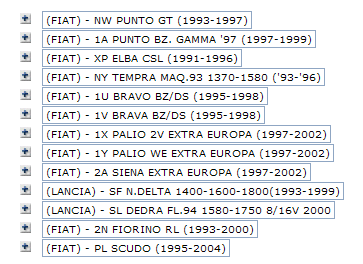

Куплю стартер OE 7773812 (9 зубьев) на двигатель А1.000 (он же АА)
Можно б/у в хорошем состоянии.
Стартер нужен не позже 27.06.13.
Применяемость можно увидеть здесь:
http://www.detta.li/index.php?zone=catalog&mode=number&number=7773812&ga_id=2&art_id=1733079&view=validity

очень сомневаюсь в правдивости той таблицы совместимости....
она утверждает, что стартеры на FIAT RITMO I (138A) 60 1.0 и FIAT REGATA (138) 75 1.5 12.83-12.87 одинаковы.
а я, имея на руках оба эти мотора, считаю иначе...
итак: на какой точно мотор ищем стартер?
если на указанную в профиле дудру 1.6 иэ, то LAUBER 22.0536 Стартер 625.00 грн., мотор 1.6 i.e. (835AA) Бензин 835 A1.000

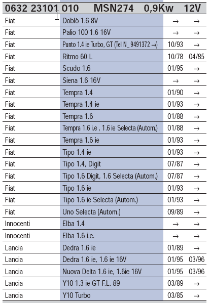

Я сам сомневаюсь в правдивости той таблицы, а поэтому проверил в e-per (в локальном старом выпуске) и по каталогу M. Marelli, там все строго и понятно сказано согласно прилагаемого рисунков.
А двигатель у меня 835, из-за наличия инжектора номер совсем иной.

Заказал уже LAUBER 22.0536.
