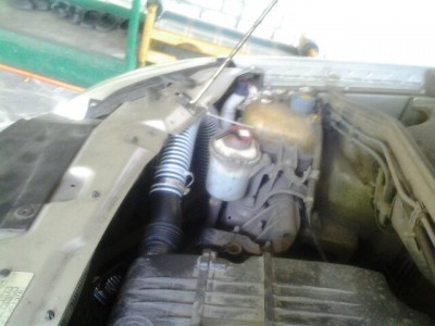

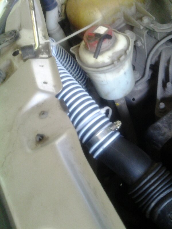

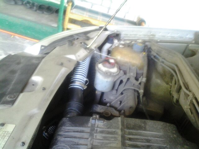

Здравствуйте! Залез сегодня код капот - а там Ташкент, обжечься можно. Пришла мне мысль, что движок сосёт горячий воздух с код капота, а это чревато потерей мощности, плюс кислорода в таком воздухе мало, лямбды будут повышать расход топлива, чтоб добиться нормальной смеси. (Вроде так в теории)

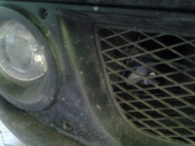

Пошёл я на рынок, купил гофру (ту, что код раковины ставится, крепкая с проволокой внутри). Гофру нацепил на штатный патрубок от возд. фильтра, второй конец вывел мимо бачка омывателя и вниз, ближе к вент. отверстию рядом с противотуманкой (правой). В конце гофры примастырил крест вину с раковины (в которую вода уходит) - чтоб ничем не засосало. Всю эту конструкцию прикрутил хомутами и зажимами - сидит плотно.
Выехал, проехался, погазовал. Первое впечатление - исчез провал между нажатиемна газ и откликом движка. Ну, не совсем исчез, но намного меньше стал. набирает обороты быстрее. Про расход пока ничё не скажу, рано. Потом отпишусь.
ЗЫ: свистит прикольно, когда резко газуешь, как-будто маленькая турбина)

ROFL При чем здесь холодный воздух, да еще и на 4-х цилиндровом бензиновом моторе?!
Ты УДЛИНИЛ ВПУСКНОЙ ТРАКТ, это поднимет тягу на низах, но потеряешь в верхах.
Сам когда-то чисто случайно провел такой эксперимент. Пару месяцев терялся в догадках - чего ж поведение мотора изменилось? Shocked Пока не вернул родной патрубок на место... и прозрел - вот оно как?!
Правда там карбюратор был, мне кажется на нем более заметно.

Да, сейчас проехал, действительно на верхах как-то слабовато... Снял всю систему, снял родной патрубок, поставил укороченную гофру прямо в отсек фильтра и вывел конец под фальшрешетку. Попробую так...
