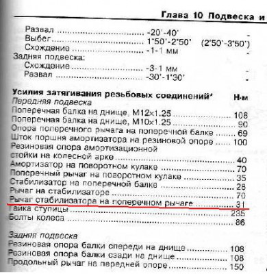

Поменял две стойки стабилизатора по причине стука в передней подвеске. Подскажите на сколько сильно надо затягивать гайки. В старых были затянуты так что резинки выпирали из под шайбы. Новые пока так сильно не затягивал и наверное зря, потому что стук появился опять после небольшого пробега.

spizvladimir72,ты когда стойки менял стаб пробовал шатать?если шатается сильно то втулки под замену,стоечки сильно не надо прикручивать так подожми с усилием но без фанатизма

Может опечатка, но книжка по Темпре пишет:
 Просмотрено:  636 раз(а)

Поставил все правильно. Сегодня поджал немного гайки, похоже не в этом дело, стук остался, ну может немного меньше. Облазил всю подвеску, видимых причин не нашел, остается вариант что стучит стойка аммортизатора. Как то можно проверить не снимая?

Посмотрел мануал по Браве, беру свои слова назад, у вас штанга стаба крепится к рычагу, а на Машке к амортизатору и болтается как сопля, если резинкам хана.
Скорее всего что-то другое у тебя стучит.
A-Lex
Зарегистрирован: 16.05.2007
Сообщения: 4597
СообщениеДобавлено: Сб Июн 08, 2013 12:12    Заголовок сообщения: Ответить с цитатой
Смотри резинки под номером 2
http://eper.fiatforum.com/cgi-bin/naread.exe?src=D:/Fiat/ePER/data/SP.NA.00976.FCTLR/f1v.na&type=N&key=4430100003
