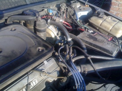

Интересно кто куда поставил редуктор газа? У меня уже один установлен (на пропан) еще один нужно втаскать, на метан. Все никак не придумаю куда?
Вот фотка того что уже установлено.

На моем редуктор стоял между правым стаканом и правой фарой.... Вот у тебя слева бачок омывателя висит, а справа что? у меня там была пустота, которую отлично заполнил собой редуктор...

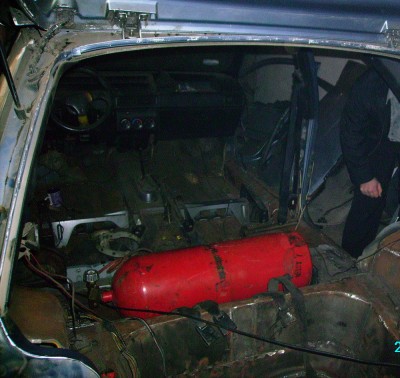

Кстати, вот здесь у меня стоят балоны:

Если хочеш запрятать штуцер - то думаю места навалом: в багажнике, под сидениям задним, под капотом на крайняк (обычно так делают на метане)
б/у оборудование из-за рубежа - да без разницы, это не слишком сложный механизм и вполне надежный. Только заправочный штуцер желательно ставить наш отечественный, или обзавестись переходником для наших колонок.

Да. Работки там хватает. И глушитель придется переваривать, Запускать в обход ниши для балона. У меня глушитель получился подвешаным чотко под задним мостом. И все это вместе будет выступать снизу автомобиля гдето на 3 см.

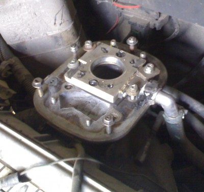

Зацените смеситель.
Установил на место неработающей форсунки.

У меня TIPO 1.4 карб W 32-34. Редуктор ставил справа на крыло. Там есть одно отверстие с резьбой на 10 и выше просто отверстие на 12. Редуктор установил на пластине из мет. 2 мм на которую приварил 3 болта под крепление редуктора, который прекрасно разместился вдоль движения как и положено. А то что далеко тянуть шланги это не проблема, были бы шланги. Подсоединять параллельно отопителю салона.
