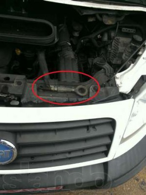

Друзья форумчане! пожалуйста! Кто может снять размеры буксировочного крюка?
блин..., свой потерял на долбанных ямах....еще и услышал как что- то выпало на яме, но не остановился...
надо заказать токарю, а размеров нет.
фото прилагаю(в красном кружочке).
спасибо!

1ksa
с чего точить будет? марка металла?

Добавлено: Пт Июл 12, 2013 17:53 Заголовок сообщения: |
| думаю (арматура) - я не спец - он сам скажет

теоретически можно такое изготовить из арматуры 12-14 и запилить на ей резьбу...
В таком случае непонятен вопрос о размерах: вот тебе место под деталь, в эти размеры и делай, ёпта.

Добавлено: Пт Июл 12, 2013 18:59 Заголовок сообщения: |
диаметр резьбы? своим штангелем внутрь -не могу подлезть - промерять(глубоко однако)
длина резьбы - соответственно
этот (крюк - кольцо) - надо вкручивать до упора(там специально утолщение(конус)если смотреть после резьбы, проточки), т.к. если будет просто прямой прут, и если тянуть тросом машину под каким либо углом - этот прут согнется .
может конечно я не прав - но этой зимой так и было - когда закрутил его(крюк - кольцо) не до упора и машину тянули под углом - так этот крюк и погнулся , знакомый потом рассказал как надо было закручивать.
