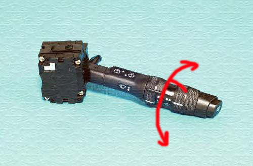

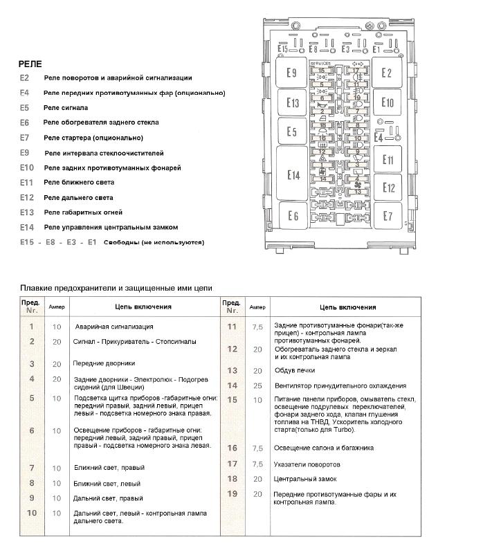

Подскажите, пожалуйста, кто знает, где находится выключатель интервалов стеклоочистителя - Fiat Tempra 1/8 ie

на ручці включення склоочистників є така "крутілка", так само як світло на ручці поворотів
shony
Зарегистрирован: 13.10.2008
Сообщения: 714
Откуда: Чернигов, Украина
СообщениеДобавлено: Чт Июл 04, 2013 16:30    Заголовок сообщения: Ответить с цитатой
на фото

СообщениеДобавлено: Чт Июл 04, 2013 17:23    Заголовок сообщения: Ответить с цитатой
E9
