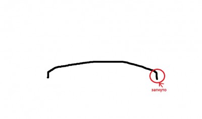

Вот так должно быть

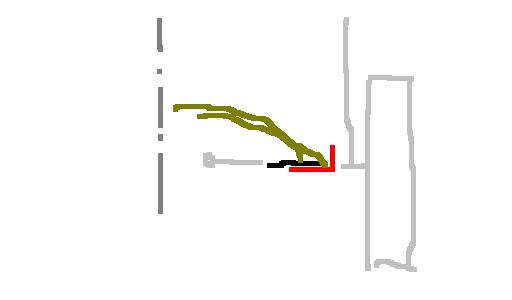

У меня не загнута. Прикрутить на рычаг упор, чтобы рессора концами упиралась в него?

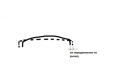

no2sm
К рычагам не вариант. так как при изгибе она разлазиться в стороны, тем самым тебе развалит болты-скобы к которым рычаг прикручиваеться.

Да, точно...она ведь срабатывая ездит по полозьям этим, разгибаясь...
Мазпфака какая. Даже в голову ничего не приходит. На рессору прикручивать загиб - по ходу не вариант.
