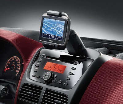

При включении магнитола пишет "CODE ERROR".
На нажатия кнопок не реагирует. Я так понимаю, должно появиться что-то вроде ENTER CODE или 0000, или _ _ _ _, но нифига - сразу ошибка. Клемму с АКБ скидывал - не помогает. Может есть какая комбинация для входа в режим ввода кода?
Магнитола вот такая, с европейского Doblo Nuovo. Инструкция на французском - я в нём не силён...

Магнитола DELPHI 7355012410
