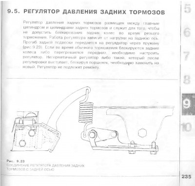

Собственно, полез под машину посмотреть, что гремит на ходу.
Нашёл две защиты тормозных дисков спереди (успешно выбросил) и сзади слева перед задней балкой этот девайс. К балке крепится кронштейн с ухом, ухо отломано. Рычаг самого регулятора болтается. Я так понимаю, что сам он уже давным-давно труп.
К тормозам претензий нет.
Возникает вопрос. Искать рабочий б/у (если есть в природе) или забить и продолжать ездить как раньше?

kml
На меня многие начнут плевать, но я эту штукакенцию давно выбросил. И на первом Унике, который был раньше, и на другом, что езжу сейчас. У меня из-за него вообще задние тормоза еле работали. Калдовал я над ним, колдовал, а потом выкинул. Трубку выкрутил, аккуратно согнул в другую сторону и вкрутил в тройник на задние тормоза. В общем получилась лишняя запчасть, трубка (та, что шла от неё к тройнику) и (самое главное!) нормальные задние тормоза. Оказалось, что моя машинка на асфальте может оставлять 4 чёрных следа при торможении, а не 2! Laughing

у меня нет колдуна во всех трех униках Rolling Eyes опасения были только по поводу турбика с задними дисками Rolling Eyes но Exclamation поездив понял что опасения напрасны Blush тормоза отличные и предсказуемы. единственное - зимой тем кто привык ездить с колдуном рекомендую где то на пустой полощадке в первый снег потренироваться с экстренным торможением что бы понять как машина себя ведет Wink

нее... плевать не надо... заржавеет Laughing но на скользкой поверхности таки настоятельно рекомендую потренироваться Wink разница есть и она вполне ощутима! и в случае чего надо ПОНИМАТЬ что ты делаеш и почему Exclamation
