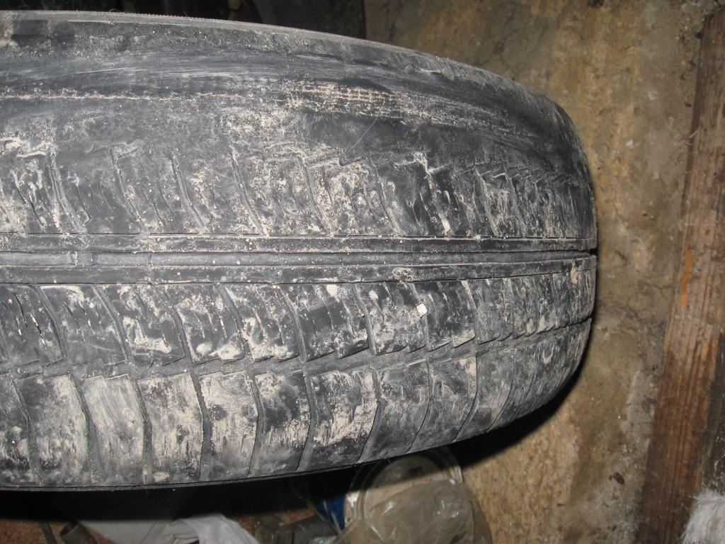

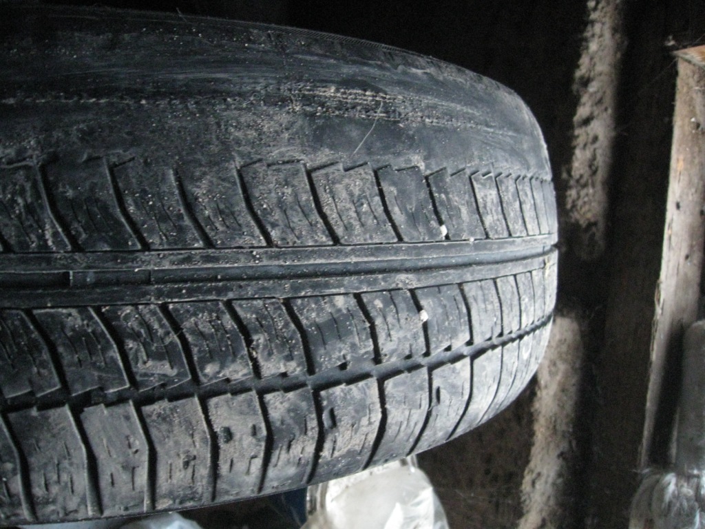

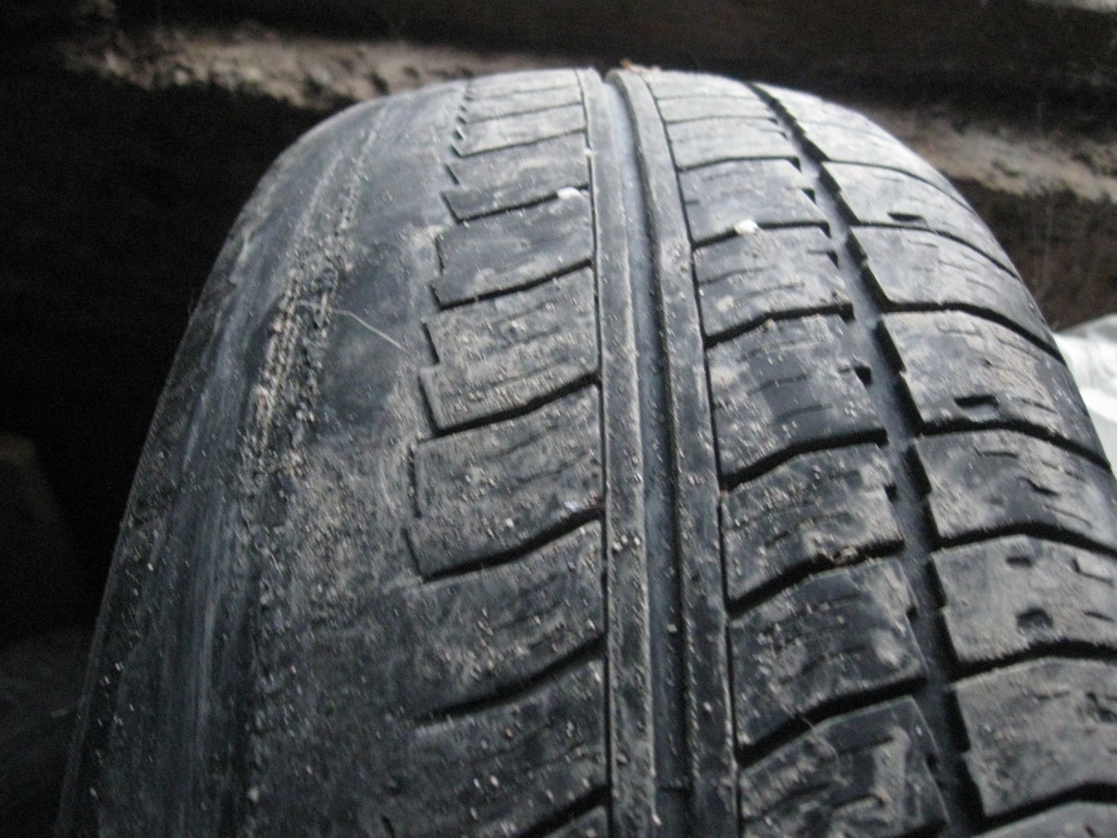

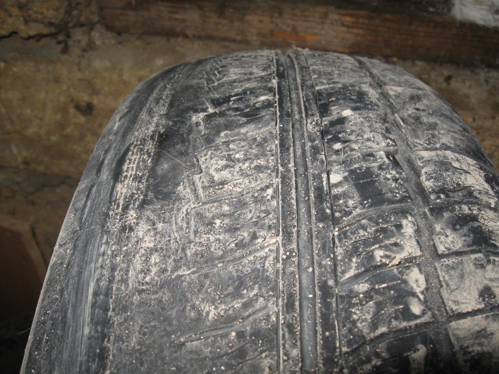

Всем доброго времени суток. Помогите определить что это - неисправность в подвеске или качество резины кама 217. С внутренней стороны покрышки, заднего правого колеса, полностью все стерлось, а с внешней остаток протектора 4-5 миллиметров. Сразу все скажут: это колесо домиком надо менять подшибники. Месяца два назад был на развале (менял рулевые наконечники) Спросил про зад они сказали что завал есть но небольшой, на компе показали что-то в районе 1-2 градуса на задних колесах. Все три колеса ровные без всяких потертостей. Только вчера общался со знакомым, так у него так жестко завалены, что спокойно две руки проходят между крылом и колесом. Так вот у него стоит уже два года зимняя резина (и зимой и летом), но разницы в высоте протектора где то 0.5-1 мм. Он посмотрел на мои и позавидовал типа как мои ровно стоят. Так что, получается резина?
П.С. забыл сказать что если колесо прокрутить на 180 градусов то с другой стороны еще протектор виднеется с миллиметр.
И еще предыдущий хозяин поставил резину разную по годам. Две 2008 (4 и 10 месяца), одна 2009 и 2010. Так стерлась 2008 года резина

СообщениеДобавлено: Сб Июл 13, 2013 22:50    Заголовок сообщения: Ответить с цитатой
Перша відповідь, що спадає на розум -- розвал.

СообщениеДобавлено: Сб Июл 13, 2013 22:54    Заголовок сообщения: Ответить с цитатой
Поменять задние колеса местами и выявить тенденцию.

СообщениеДобавлено: Сб Июл 13, 2013 22:58    Заголовок сообщения: Ответить с цитатой
1-2 градуси може бути достатньо, щоб таке зробити! Більш ймовірніше - попали колесом в добру яму, і його викривило з однієї сторони, воно і стерлося, ну і плюс ще тих 1-2 градуси на розвалі - от Вам і результат Smile
Рік випуску - не варіант.

СообщениеДобавлено: Сб Июл 13, 2013 23:06    Заголовок сообщения: Ответить с цитатой
Я вспомнил, что весной мне задние колеса прокатывали легкосплавные диски. Методом нагрева и пресса. Тогда же я снял зимнюю (ровную). и одел эту. Может типа сильно растянули по окружности одно колесо

СообщениеДобавлено: Сб Июл 13, 2013 23:20    Заголовок сообщения: Ответить с цитатой
Corleone
djemileo
Може бути, що диск прокатали халявно, зробивши вигин в зворотню сторону (неодноразово таке наблюдав, причина - неправильний/недостатній нагрів диска). В такому випадку буде достатньо кількох міліметрів, щоб пошкодити шину, а якщо ще й любите їздити з низьким тиском в шинах, то і поготів Smile
Але я всеодно більше схиляюсь, що та гума була добре вдарена, тому і потерло.

СообщениеДобавлено: Сб Июл 13, 2013 23:23    Заголовок сообщения: Ответить с цитатой
То есть получается что куда не ставь это колесо везде будет такая картина со временем?

СообщениеДобавлено: Вс Июл 14, 2013 07:29    Заголовок сообщения: Ответить с цитатой
под подозрение отверстия крепления заднего рычага в балке и его подшипник

СообщениеДобавлено: Пн Июл 15, 2013 22:04    Заголовок сообщения: Ответить с цитатой
djemileo,поверь задняя подвеска в браве проста как двери...твой износ говорит о двух вещах-разбиты подшипники рычага(более вероятно) или погнут сам рычаг(менее вероятно)а также разбито посадочное место под обойму подшипника в рычаге(весьма вероятно)кароче снимай рычаг и смотри что с ним,резина тут не при чем

СообщениеДобавлено: Пн Июл 15, 2013 22:29    Заголовок сообщения: Ответить с цитатой
А при убитых подшибниках на рычаге, должен же люфт быть по горизонтали и типа щелканья при качении авто?
