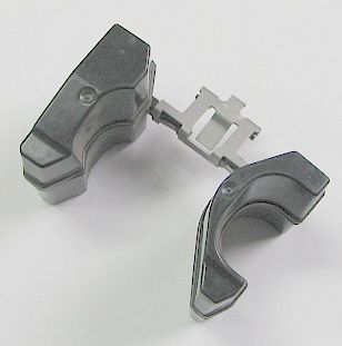

В общем захотел пить мой поплавок Sad Так что срочно ищется либо поплавок либо карбюратор в сборе Exclamation

Искал поплавок полгода. Из области фантастики оказалось. . Как вариант можно поставить ICEV - ездил на таком пока не нашел родной.

Для поисков лучше применять номера.
MEAT & DORIA 41030035, HOFFER 41030035
А для практического решения вопроса паяльник и жесть.
Деталь пустяковая и вариантов лечения можно придумать всяких.
Дырочку в имеющемся удобно искать при помощи горячей воды.

А в эпоксидку окунуть? Высушить, и окунуть

Найден новый поплавок Ricambi originali всем спасибо !

Харьков Мастер Сервис в остатках был один Very Happy
