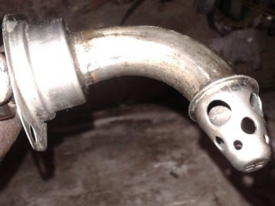

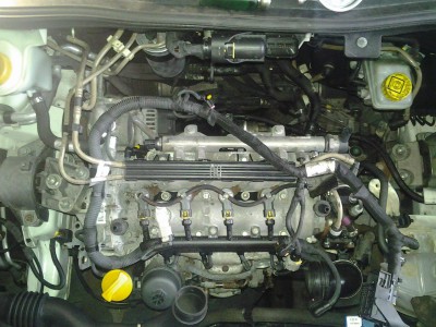

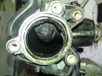

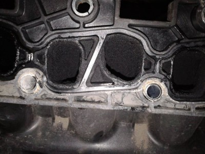

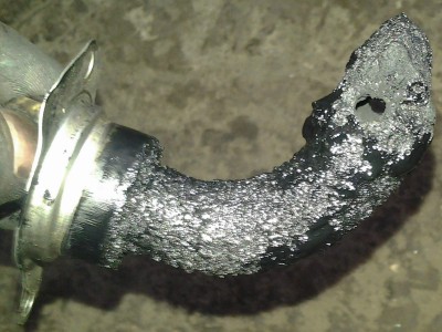

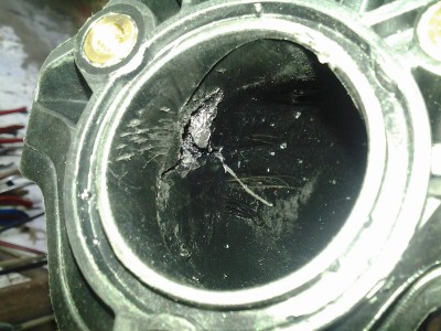

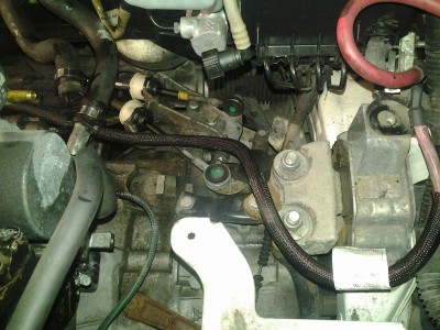

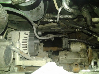

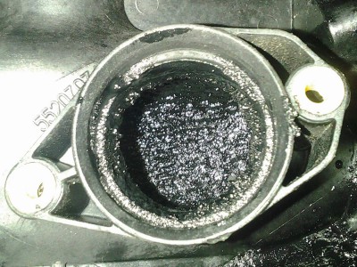

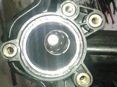

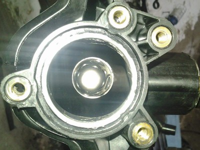

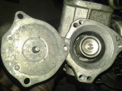

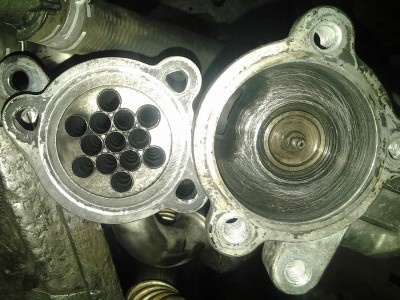

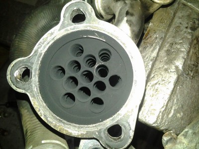

Думаю многие с таким ремонтом столкнутся, поэтому решил вынести в отдельной теме.
Fiat-Fiorino 1.3mjt 2008г. 120.000км

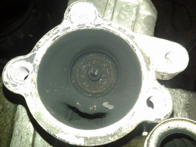

Суть в том, что появилось сильное шипение при наборе оборотов, при тщательном изучении обнаружил приблизительное место от куда дует. Собрался с силами и поехали.
01. изучил мануал по ремонту 140-142стр. и делал все по инструкции
02. разобрал, отмыл и почистил снятые детали и коллектор

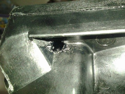

03. обнаружил прогоревшее отверстие 5,5мм в диаметре на коллекторе

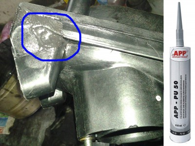

04. хорошенько промыл, зачистил, продул и высушил пещеру, подобрал небольшой винт М6 и вкрутил его с внешней стороны предварительно заполнив всю пещеру шовным герметиком.
05. убрал излишки герметика и разровнял (аккуратно бензином)
06. оставил сохруть(атмосферно с16.00 до 8.00утра) т.к. при быстрой сушке могут образоваться пузырьки воздуха внутри герметика, а это нам не нужно Twisted Evil
07. пока герметик полимеризуется занимаемся отмывкой остальных деталей.
08. после высыхания герметик заклеил аллюминьвым скотчем(на всякий случай)
09. отценровал "лейку-писюн"
10. сборку проводим в обратном порядке
Затраченное время 8-9часов(без учета времени высыхания герметика)
Расходы: герметик - 40грн, скотч - 20грн.

"Fiat" - это не марка ,

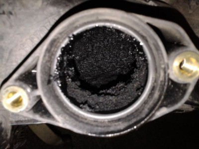

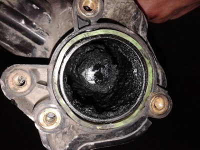

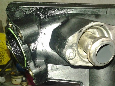

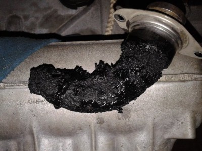

для сравнения фото КабанчикЖека с пробегом 205.000км, чтобы не думали, что у вас все в порядке Twisted Evil

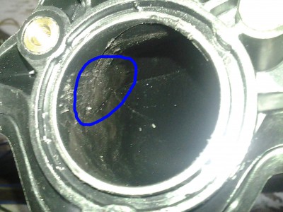

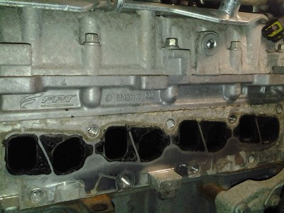

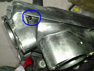

дефектовка
 Просмотрено:  454 раз(а)
 Просмотрено:  449 раз(а)
вот он свищ негодный
 Просмотрено:  463 раз(а)
 Просмотрено:  451 раз(а)
 Просмотрено:  480 раз(а)

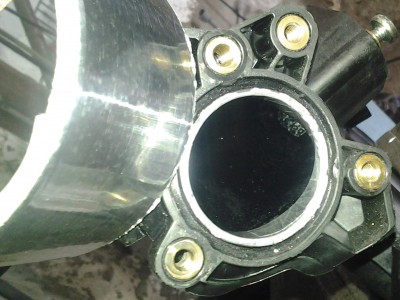

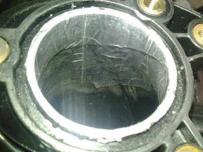

начинаем ремонт
 Просмотрено:  497 раз(а)
 Просмотрено:  566 раз(а)
 Просмотрено:  436 раз(а)
 Просмотрено:  467 раз(а)
 Просмотрено:  473 раз(а)

и финальные фото
до центровки
 Просмотрено:  429 раз(а)
после центровки
 Просмотрено:  437 раз(а)
 Просмотрено:  470 раз(а)
 Просмотрено:  444 раз(а)

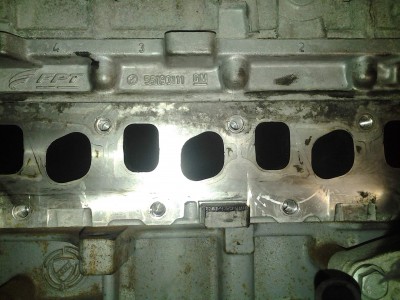

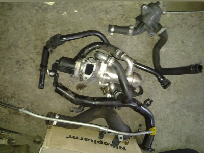

еще немного фото для тех кому интересно
все детали которые снимаются + коллектор
