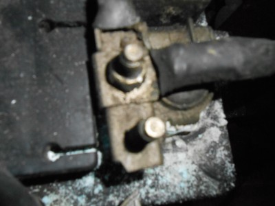

С морозами на аккумуляторе, бензинового Кубо, на + клеме появился странный иней, и причём, много...
Что это может быть и что с этим делать

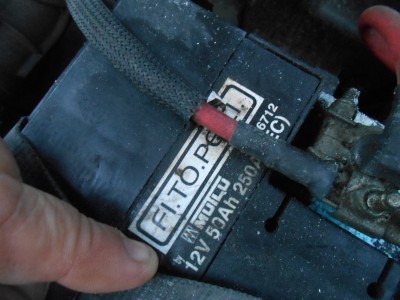

| А это параметры оригинального АКБ из салона, в плане подбора оригинала выкладываю |

да-а, а аккумулятор работает как ни в чём не бывало в сильный мороз -16 чуть хуже, как потеплело - нормально...
Почищу ка завтра клему и смажу, посмотрим, что будет дальше...войлок пока не одену, Ещё заметил, что плохо держиться противоположная штатная клема-зажим...это тоже может быть?

Это не иней, а сульфаты. Очистить, помыть акк с содой\мылом хозяйственным, тех вазелином смазать клеммы. Это кислота через токопровод сочиться. Клеммы должны держаться мертво.
Токопровод мог и разрушаться за счет нагрева, при плохом контакте.

Сегодня почистил 10% раствором соды в воде и зубной щёткой.
Чистится быстро и замечательно, а то всю жизнь до этого наждаком тёр Таки этот "иней" не из клемы, а сверху, из крышки, имхо сочился. Ну, будем смотреть, как будет дальше...
И походу, у меня уже через год эксплуатации этот новый аккумулятор Мулту стал выглядеть "потным", тоесть, в некоторых местах сверху стала выступать влага на корпусе...
Что бы это могло означать и не это ли влияет на образование "инея", кто знает?

Нет, к сожалению, зарядного устройства нет, всегда пользовался услугами тех, кто это знает и умеют...и не задорого....Или просто менял аккум на новый? Кстати, за новый точно такой - именно Multu - на авторінке Перова правят 1600 грн...правда, если задумываешься, не хватаясь за кошелёк, сразу предлагают какие то аналоги за 1000 грн ...Тоесть, можно подобрать что то, тем паче, что Мульту - не ахти какой аккум
