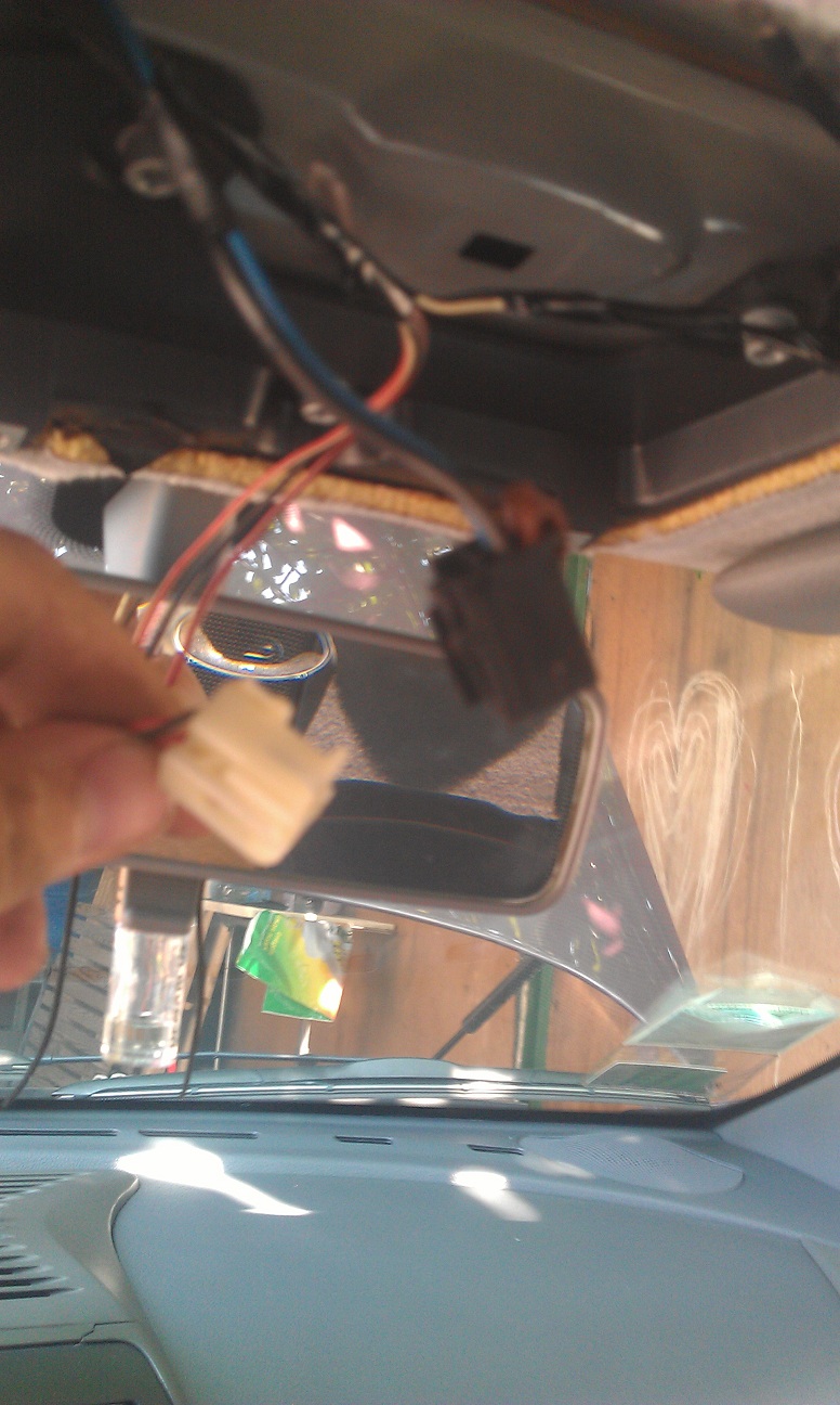

Парни знатоки, подскажите кто знает машина Brava подсветка салано. У меня там два штекера белый и черный. Белый это на лампы, а вот что делает черный.

На Машке такой же. Судя по толщине проводов это электроподготовка для установки моторизованного люка на крыше.Это предположение.

Да, это на люк. При включении зажигания там появляется плюс 12 вольт. Я эти два провода подключил к блоку зарядки видеорегистратора.

Вот это четенько. я тоже так зделаю.

Если будеш также делать то вот мой совет. Нужно найти оригинальную нокиевскую зарядку под старый разьем, он толще чем новый, и ставить ее начинку. Ибо китайский зарядник создает помехи на радио , так как находится он будет возле антенны

О как . Вовремя , а то я уже собрался на рынок. Спс.
