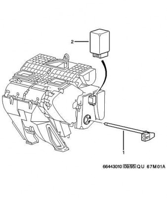

Возможно треск дает "ТЕРМОСТАТ КОНДИЦИОНЕРА ВОЗДУХА" - номер 2 на картинке ?

Датчик б.у. стоит 200грн. Есть в наличии... Может и "термостат кондиционера воздуха" но такая проблема не встречалась.....
