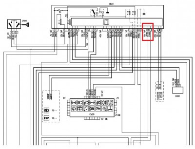

| не работает задний левый поворот,передний и боковой передний работают- перебрал плафон, проверил и перекрутил массу к нему, на разъеме 1 синий провод, напряжение 8.5в,при отключеном разъеме,соединяю напруга пропадает. Прозвонил проводку, от плафона до входа в панельсо стороны пассажира,все ОК, хотел уже кинуть с переднего провод на прямую,а он строчит с удвоенной частотой,не вариант. Подскажите , где разъем стоит,который вводит жгут сгрузового отсека в водительский может замок,и эл схемку этого узла,и как добраться к релле поворотов .,вероятно он 4-х канальный,так как видит все лампочки по отдельности

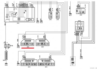

Смотри схему:
CV00 : модуль управления на рулевой колонке (СОМ 2000)
PSF1 : сервисная панель - модуль предохранителей в моторном отсеке
2630 : задний левый фонарь на кузове
BSI1 : интеллектуальный сервисный модуль (СМ)

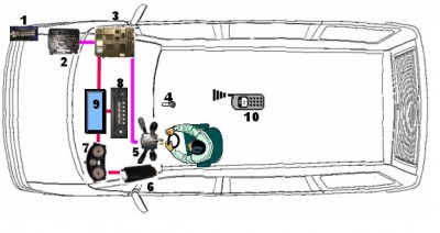

| все верно, жгут проводов идет по правомуборту, под крышей,и переходит на левую сторону,где и спускается к плафону, плафон проверил, зачистил, промыл очистителем контактов, и проверил подачей 12в, непосредственно на провод +, он у меня синий, все работает в этой части, проверяю тестером, а вот когда жгут уходит в панель нужно определится, как добраться до модуля BSI1 : интеллектуальный сервисный модуль (СМ)-судя по схеме. Спасибо за схему, соединений никаких не показано, значить идет целым проводом, где находится этот модуль, и как до него добраться , машин новый не хочется бульдозером .Может для чайников картинке поразборке панели есть Нашел програмку ServBoxPeugeot, но так проблемотично ставиться.Vladimir TV- подскажите откуда схемки, или скинте процедуру разборки, дабы до блока попасть

Peugeot SEDRE Backup - это программа по электросхемам, а BSI1 : интеллектуальный сервисный модуль (СМ), я думаю, что под №3 на рисунке

| а как к нему добраться, бардачек снимать или...

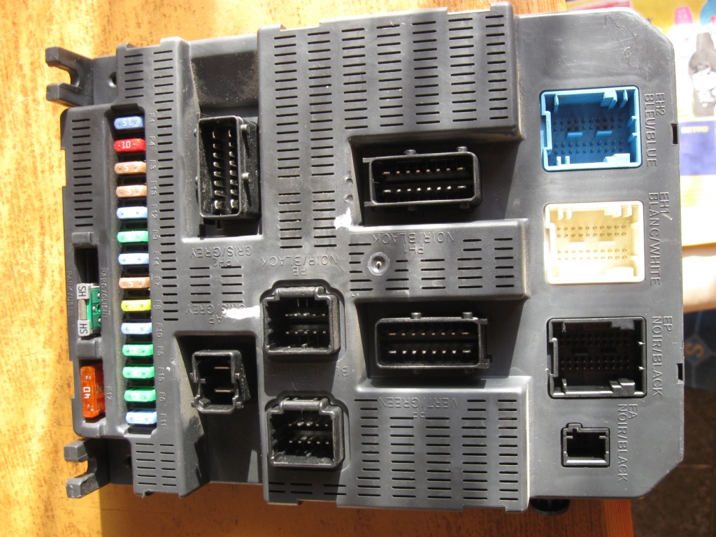

разобрал ,точно с левой стороны есть блок\-проблема отключить разъемы, вынул подскажите ,где вход заднего левого поворотов

| Ну...., скажу, что он на 16 пинов (судя из схемы) и разъем черного цвета...
