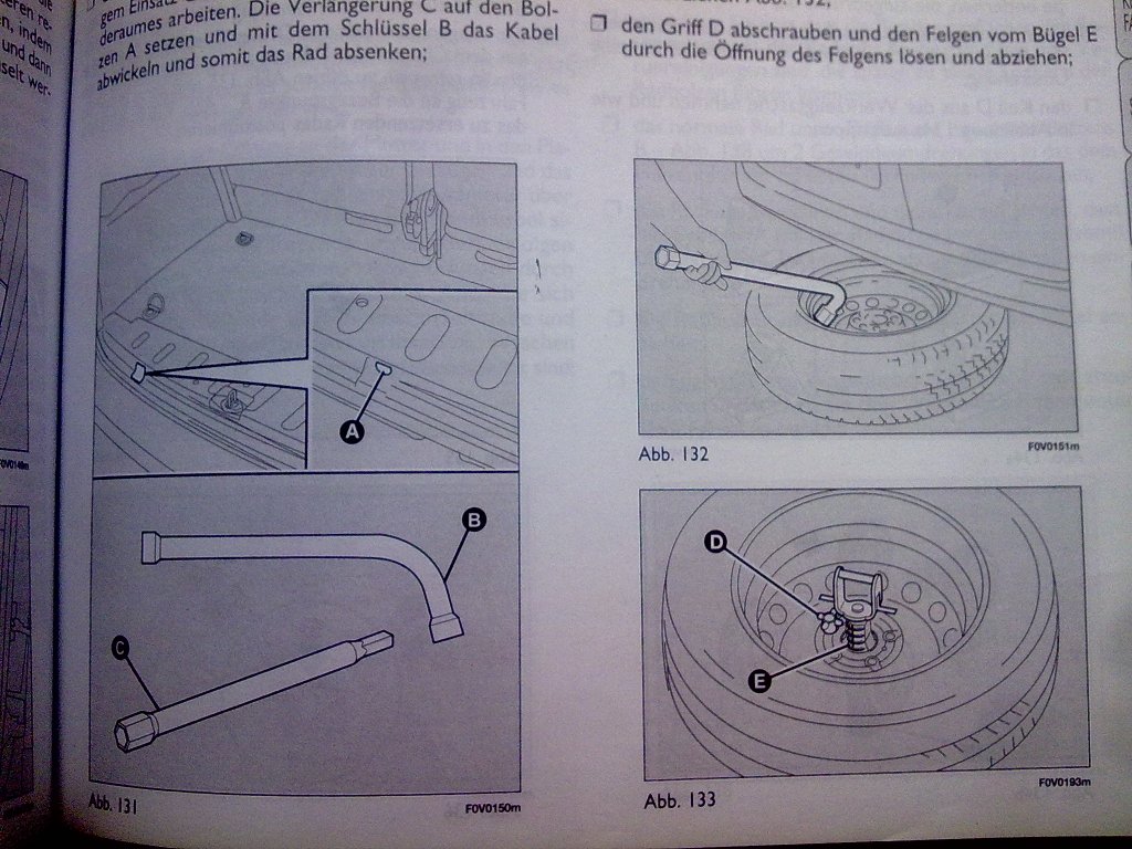

Подскажите как снять запаску?

csdcsad

в магазине при продаже объяснили 2 вещи
1. как открыть лючок бензобака
2. как опустить запаску:
вставляешь в ключ надставку-удлинитель
просовываешь в дырочку в пластике порога багажника
отручиваешь винт- запаска опускается на пол
поднятие соотв. в обратном порядке
В Италии зимы, видимо, не бывает...

Она может подкисать и чтобы ее опустить первый раз нужно приложить хорошее усилие.

Спасибо. Трос смазал графиткой на всякий случай.
