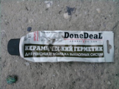

СообщениеДобавлено: Пт Авг 09, 2013 06:25    Заголовок сообщения: Ответить с цитатой
Помог керамический герметик.У самого где штаны пропускало и дыра была на глушителе намазал и поставил латку.

да, держал в руках герметик босал - отличная весч.
Но без прокладки держать вряд ли будет, зато если прокладку с двух сторон - выпускной коллектор уехал на 6 из 8 шпилек.
Остальным: прежде, чем советы лепить, внимательно прочитайте шо хлопец спрашивает. Бо я хочу посмотреть, как вы ту паклю под штаны до коллектора прикрутите? Хотя для соединения труб - самое оно!

цемент как цемент, промазав с двух сторон прокладку штанов, забыл. До первой неудачной парковки в гараж этот...Но таки работает. Стыки всякие неподвижные тож гуд.
