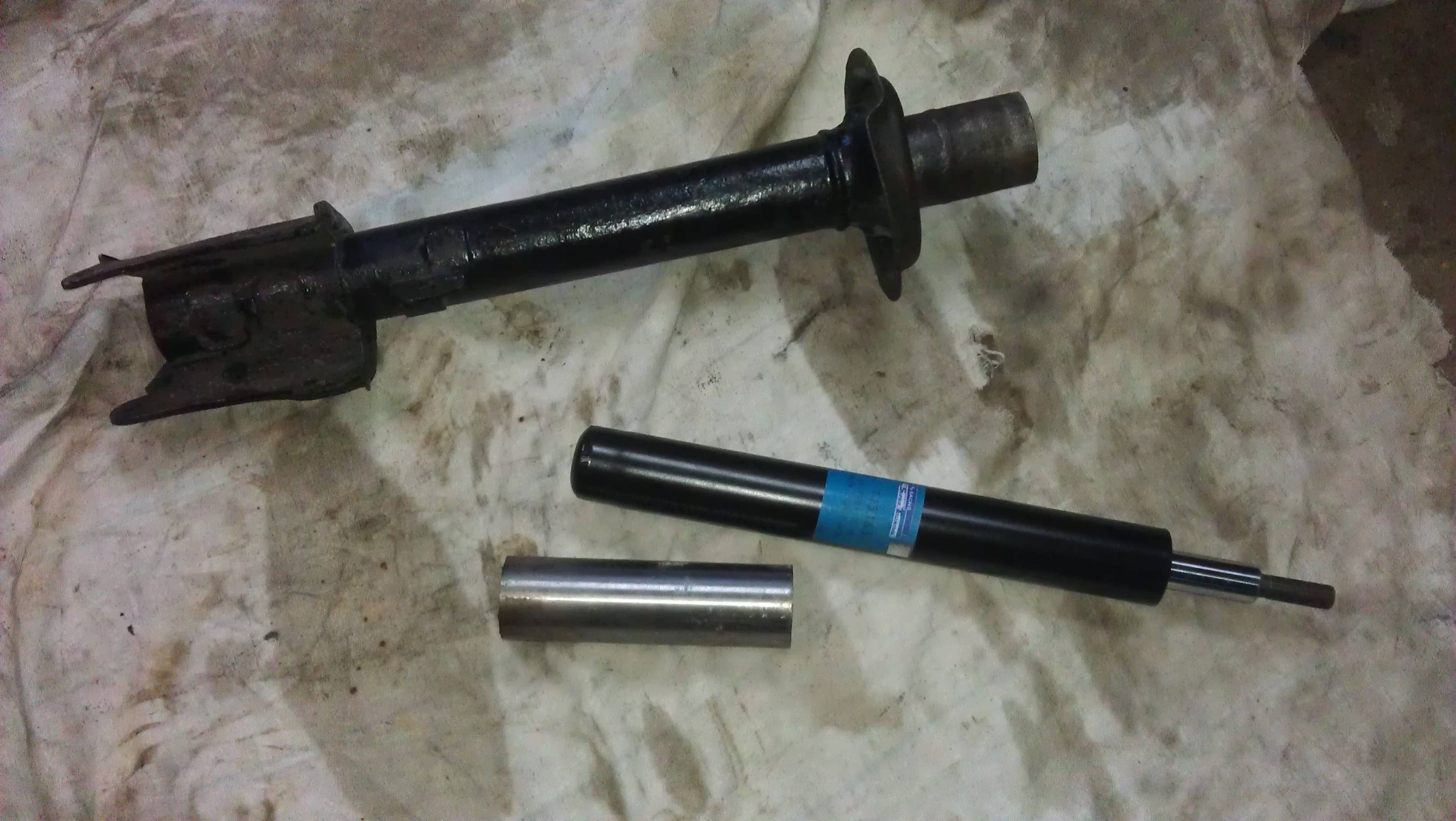

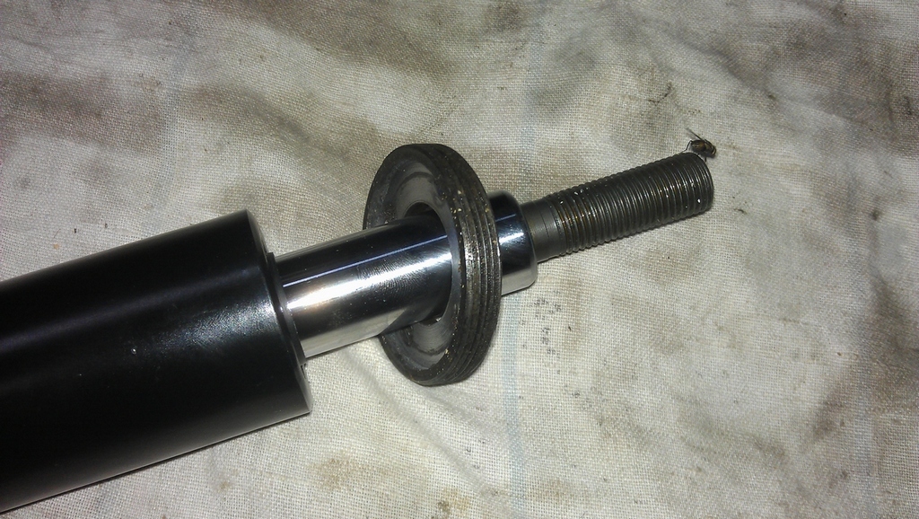

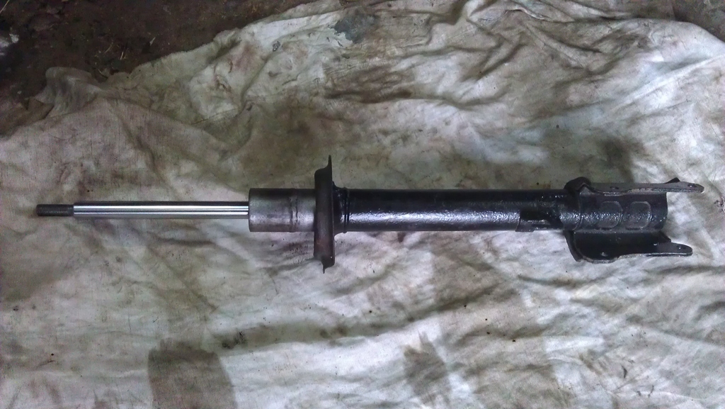

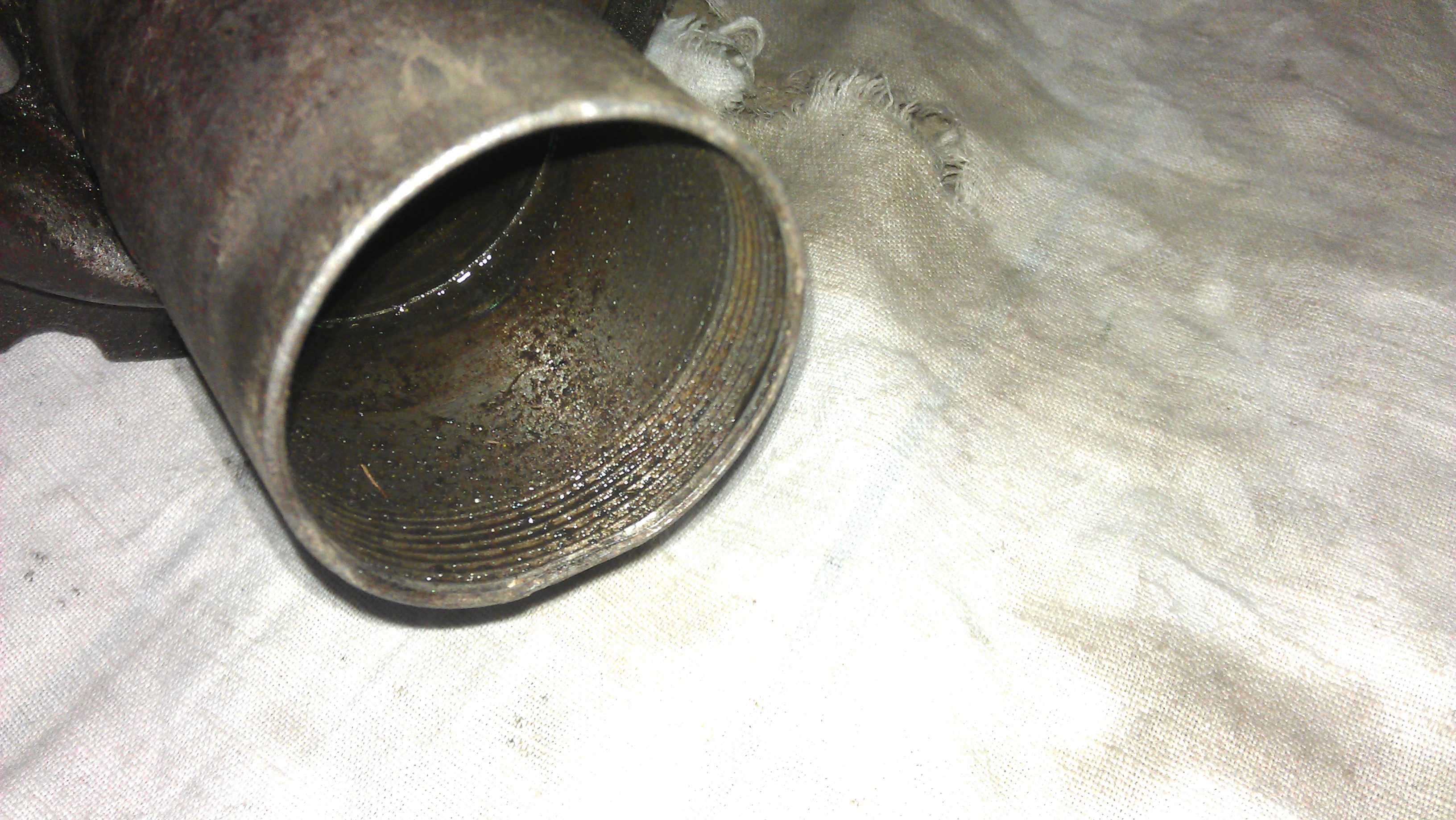

Может кому интиресно или...короче
У меня стойки с колхоза по наследству(с резьбой уже), только воздушние ониSmile
Уже хотел взять дешовое новье, бо найти вкладыши чето не доходили руки , но оказалось-проще простого. В руках случайно оказались передние пассатовские
В результате:
Шток без резбы - 200mm, ход штока 180mm - не маловат???

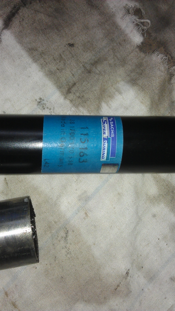

Sachs 115163 d45mm
Труба подставка d47mm; h160mm
Коронка проточена под d45mm
Цена - 2х240 амо + 30 токар

Сейчас та же проблема. Мне кажется там на родном шток длиннее, точно не помню. Какие точные параметры родных?

У родных шток без резъбы 245мм, ход штока 235мм. Может есть такие патроны воткнуть? От чего или как найти?

http://opelrekord.ru/index.php?showtopic=4599
Тут Опель Сенатор А2. Амортизатор Каяба 665035 шток 24см, Монро 975 тоже 24см. Длина корпуса 45см.
Неизвестен диаметр патрона.
http://pnevmopodveska-club.ru/topic/234-patrony-stoekvstavki-kartridzhi/
Похожие с Гольфа2.
"KYB Premium-передний картридж VW Golf 2. длина-330,2мм, диаметр-38,5, длина штока выдвинутого-240,5, длина штока вдвинутого-60, диаметр штока-20, длина резьбы-40, диаметр резьбы-14
картридж VW Golf 2 бильштайн б2 код 16-031456, длина-331мм, диаметр(приблизительно +-1мм) - 30мм - 37мм - 44мм(см фото), длина штока выдвинутого-240мм, длина штока вдвинутого-20мм, диаметр штока-20
В поисках размеров картриджей нашел ну просто сумасшедший онлайн каталог, в котором можно посмотреть размеры картриджей и стоек практически на любой авто!!!
http://www.mannol.od.ua/view/ А также кросс коды на других производителей!
Кликаем на один из SCT № и видим размеры, применимость на марки авто, и аналоги от других производителей!!!
Картриджи от Монро и Каяба как правило в диаметре меньше! Сакс, Боже, Бильштайн - такие же...."
Думаю больше подойдет с Опеля. Только диаметр наверно должет быть впритык, чтобы хорошо встал.

Посмотрел в магазине, у всех шток не длиннее 20 см. Заказал аналоги Delphi D2255552.
