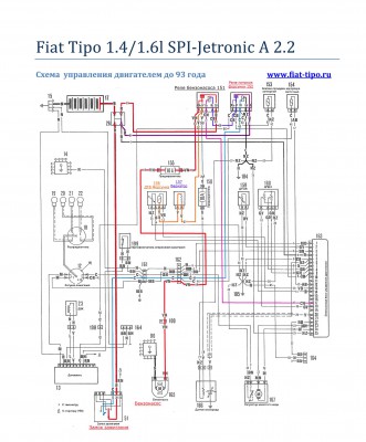

Перестала заводиться. На фишке бензонасоса отсутствует питание при включеном зажигании. По схеме замком зажигания запитывается два реле : релле питания форсунки и релле бензонасоса. Согласно моего мануала на блоке предохранителей таких релле нет. Подскажите где их искать. Все предохранители целы. Книжка говорит, чте есть еще дополнительый блок предохранителей интересно узнать где он? Мой Фиат 1993г. мотор 1.4 моноинжектор.
