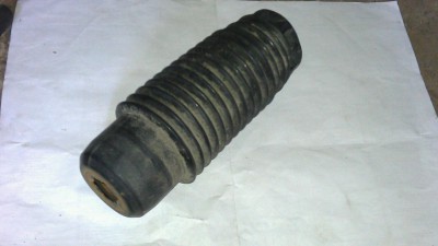

Взял комплект б/у Добло за 40 грн пара, и отлично!
