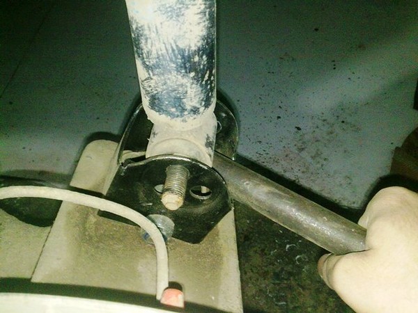

Всем привет...хочу поднять задницу на своей Темпре, думаю ставить проставки под аморты. Интерисует вопрос : Надо ли ставить ещё под пружины или нет???
типа такого плана
 Просмотрено:  393 раз(а)

Под амортизаторы ничего ставить не нужно, достаточно поставить новые пружины или на крайняк б/у от вагона.

а если поставлю то на что такие изменения могут повлиять??
Когда то ставили на служебный опель и было все гуд,вот только не помню ставили или нет под пружину.. Crying or Very sad Crying or Very sad Crying or Very sad

под пружину надо ставить проставку одинаковой толщины с амортными
Если поставишь проставки под амортизаторы и под пружины ты просто подымешь зад пустой машины, без загрузки задратая задница будет выглядеть не эстетично еще и опустится нос, будешь собирать передним бампером то что раньше проезжал. А при загрузке просевшие пружины все равно провалятся.
Установка новых или более жестких пружин не даст высокого подъема не загруженной машины, но и при загрузке зад не будет заваливаться.
ИМХО.
Я когда то экспериментировал с вазовскими проставками под пружины, так проставка толщиной 2 см давала подъем задницы моего типка на 7 сантиметров. При этом если садились три пассажира на заднее сидение зад проваливался.
Решил проблему установкой пружин от темпры.

первое.призадротом заде, на кочках будет выдирать аморт(быстрый каюк амику)
как писалось выше при загрузке может проседать так же как и без проставок!!
и ещё при задратой жопе её не хило кидает из стороны в сторону!!
