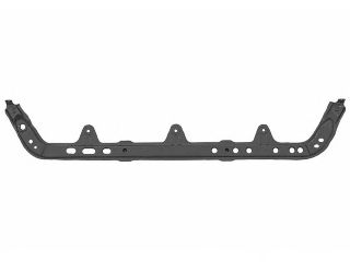

Всем привет.
Интересует вот такая вот запчасть. Наверное болезнь всех пунто.
В прошлом году вырвало кусок метала справа в раене болта который крепит к елерону - приварили. Вот позавчера, в очередной поездке на работу повился скрип. Как выяснилось, защита картера скрипит так как теперь слевой стороны скорей всего тоже вырвало. ПОка не видил, надо снимать бампер. Но четко просматриваеться трещина.
Так вот, надо бы эту хрень заменить полностью.
Кто подcкажет где взять, сколько стоит?
Fiat Punto Classic 1.2, 5 doors, 2010

В нормальных условиях она должна служить долго, но тут было два ДПТ и все пришлись на перед.

На эту балку крепится защита картера, поэтому, если цепляешь защитой, балка может лопнуть, потому что она для этого не предназначена.
А найти эту балку можно, например, здесь: http://interauto.net.ua/search/?search=51741260&search_type=article
Можешь по этому номеру и в других местах поискать, может, дешевле найдёшь.

У меня на ХГТ такое было регулярно, побороли - заварили и усилили снизу металлическим прутом.

Спасибо одному из форумчан, подогнал эту балку. Теперь осталось за малым - поставить.
Кто менял, есть там ньюансы какие то?
