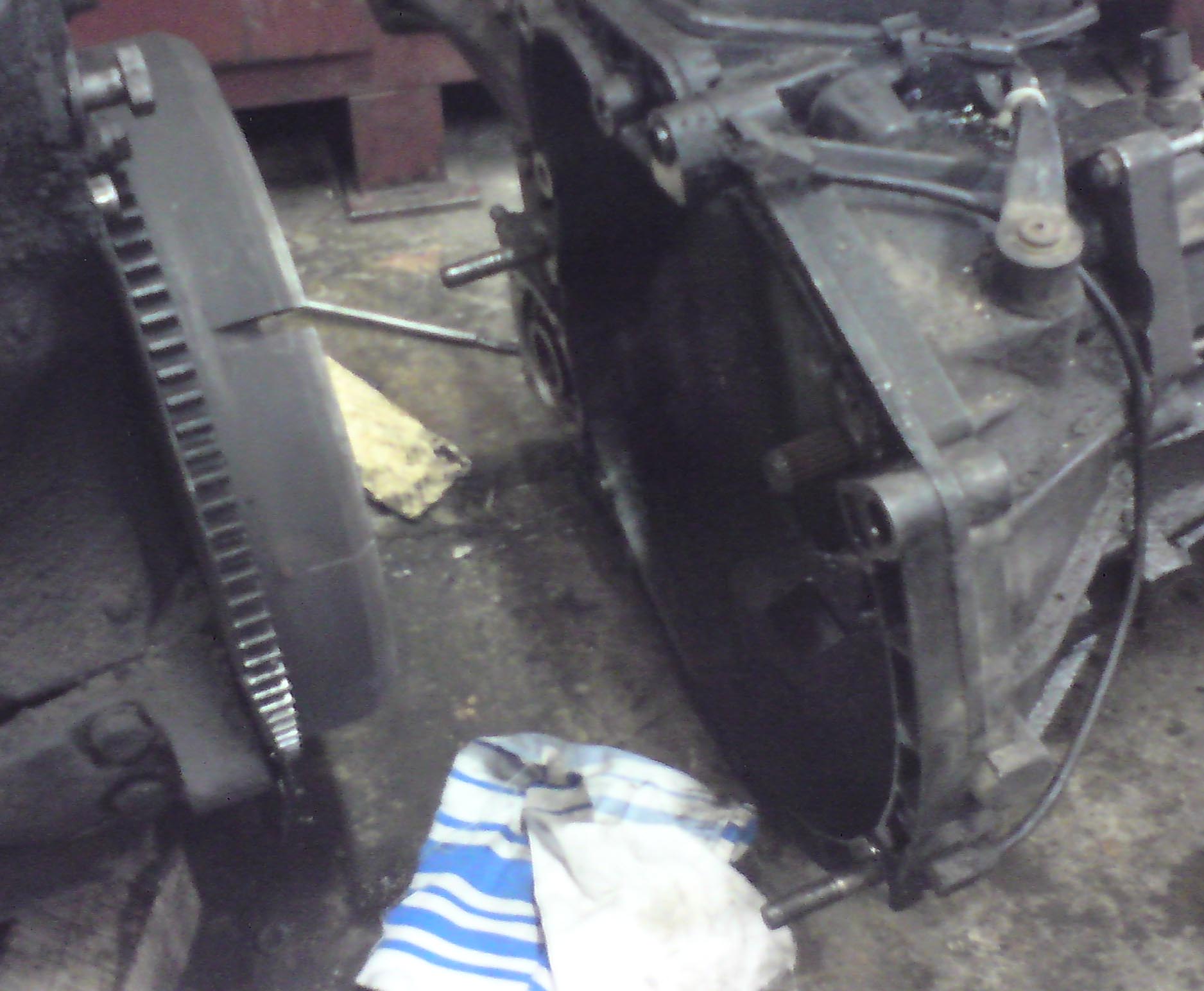

На кроме после "рестайла" датчик считывает 1 паз на маховике. Т.е 1 оборот 1 импульс.
Надеюсь что то прояснит

Denis_L
привет. Помоги плиз... у меня на crome 2.5 ТD нет этого датчика на каробке. подскажи как он называется, с чего подходит и если можно фото его. заранее спасибо.
