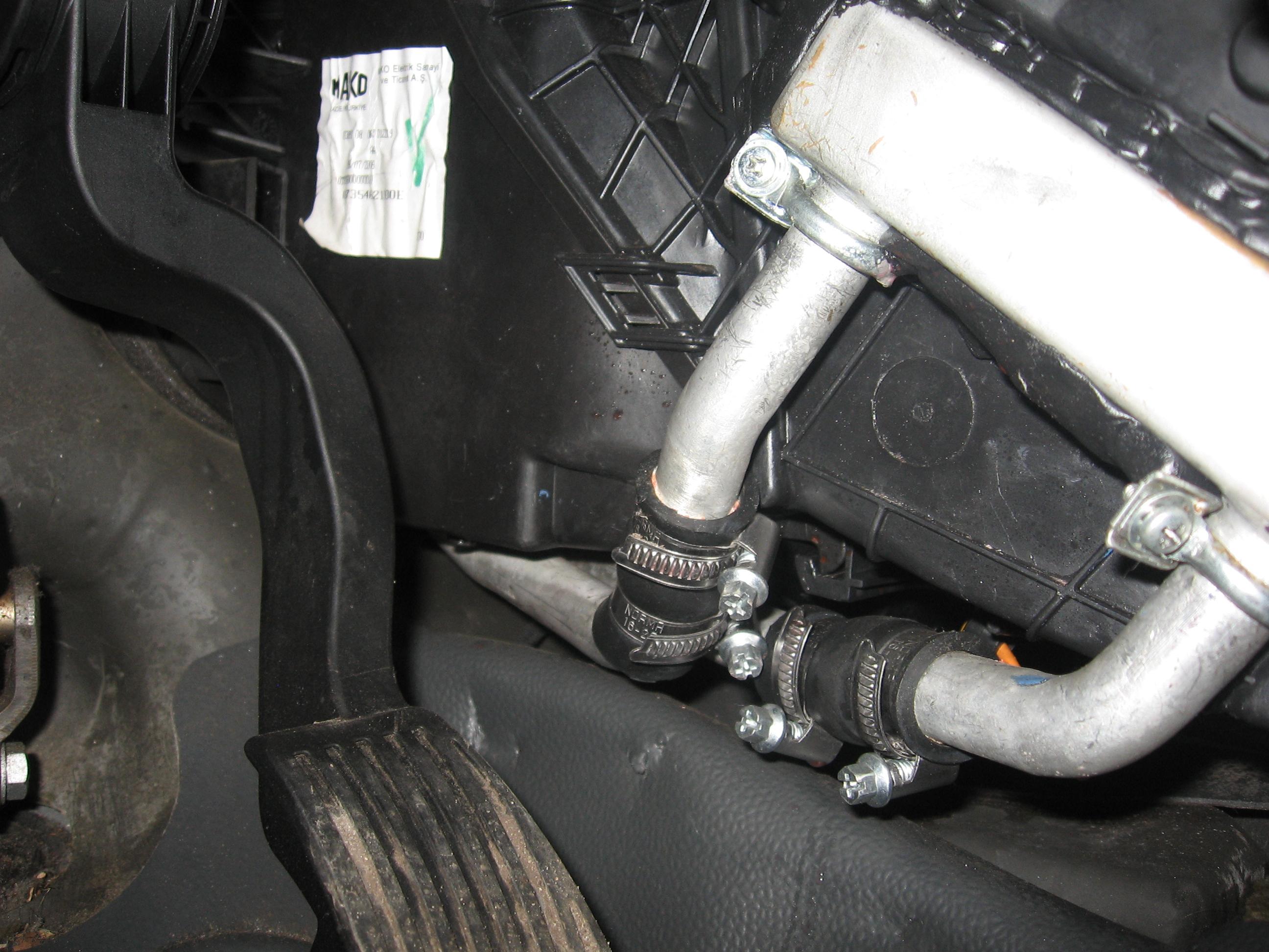

Доброго дня! Підскажіть як зняти радіатор пічки в Фіоріно 2008 ??? Дякую

Скорей всего торпеду снимать нужно .

підскажіть чи можна це зняти? Дякую
