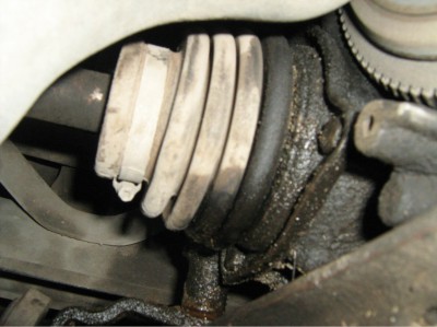

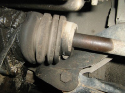

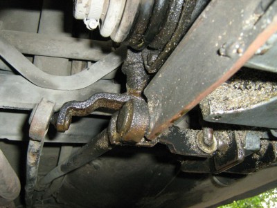

Решил поменять все резино-технические изделия через которые уходит масло через мою 4МКПП поэтому разыскиваются номерки запчастей всех сальников и прокладок на оную, а также кожух резиновый вала приводного левый и правый, в последний раз ставил уже кожухи с металлическими подшипниками, но вот номерки не сохранились

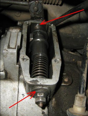

И в продолжении темы подскажите как разобрать и ничего не уронить в коробку механизм переключения и какие там стоят сальнички и реально их поменять без демонтажа коробки?

Это пыльники под пластмассовую фтулку как в оригинале, но если есть износ приводного и фтулки будет течь, у меня уже стоит металлический подшипник и под него пыльники, это от какой то последующей модификации фиата вроде от ритмо чтоли, это по совету форумчан, у меня течи где из коробки самой.

fiat uno55 но у мя тожэ самое с одной стороны пластмасовая а с другой металическая. мож переделано до меня. не вкурсе.
бе демонтажа коробки реально. скрутил гайки ближэ и вынул.

Birel S.p.a.
Зарегистрирован: 29.11.2006
Сообщения: 2163
Откуда: Днепр
Авто: Lancia Delta HF Integrale 8v by Holzer Motorsport / Lancia Prisma Integrale / Autobianchi Y10 Fila / FIAT Panda 141A
СообщениеДобавлено: Чт Сен 05, 2013 16:11    Заголовок сообщения: Ответить с цитатой
RomanZ
Пыльник под хомут Malo 6146
Пыльник под болтики Malo 6147
И в каждом из них стоит сальник-подшипник Impergom 27254 (в упаковле лежит Ina)
И по виду это 5ст коробка Very Happy
Тришипы если понадобятся то LOEBRO 302684 под 19 шлицов.
